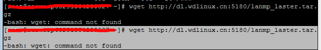

[root@serverp60291304290027 ~]# wget http://dl.wdlinux.cn:5180/lanmp_laster.tar.gz
-bash: wget: command not found
第一次安裝

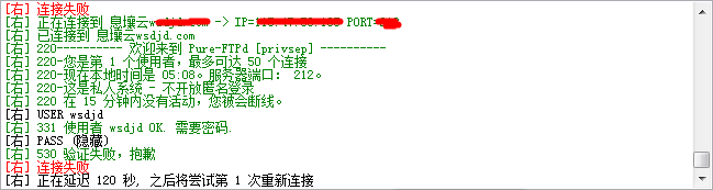

這個是息壤的主機。FTP始終連接不上去。后臺設(shè)置,帳號密碼全部都是正確的。

作者: admin    時間: 2013-5-21 21:53
yum install wget
然后再下載安裝

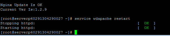

回復(fù) 6# admin
我重新安裝了。
   電信通的。http://1.93.41.53:8080/  無法訪問。。。正常安裝。。。
搜索了一下也沒找到結(jié)果。。。

作者: 6156264    時間: 2013-5-26 16:30
很簡單。電信通屏蔽了IP直接訪問。
