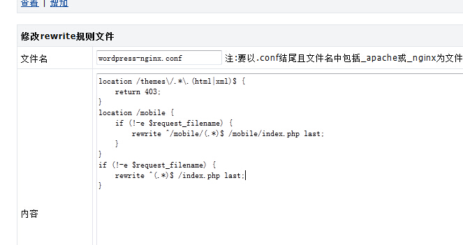

作者: sulinquan    時間: 2014-6-14 15:38
回復(fù) 1# wxinc
    我找了3天,花錢找人弄,還沒弄好,最后息壤總公司給弄好的,
這個偽靜態(tài)就可以:
location /themes\/.*\.(html|xml)$ {
    return 403;
location /mobile {
    if (!-e $request_filename) {
        rewrite ^/mobile/(.*)$ /mobile/index.php last;
    rewrite ^(.*)$ /index.php last;
保存成他:wordpress-nginx.conf
圖片附件: QQ截圖20140614152559.jpg (2014-6-14 15:38, 102.8 KB) / 下載次數(shù) 14469
http://www.ahbydz.com/bbs/attachment.php?aid=4599&k=fa772368a3451ec3c563e6604cc6e736&t=1747073984&sid=30600z

作者: cai6117    時間: 2015-4-30 15:44
8樓的方法是可行的,弄好后,重啟下就OK了。
作者: jangru    時間: 2016-1-24 00:55
用八樓的   不重啟  直接ok
作者: 海的寶寶    時間: 2016-12-19 23:07
8樓的方法可行  不重啟  直接ok
