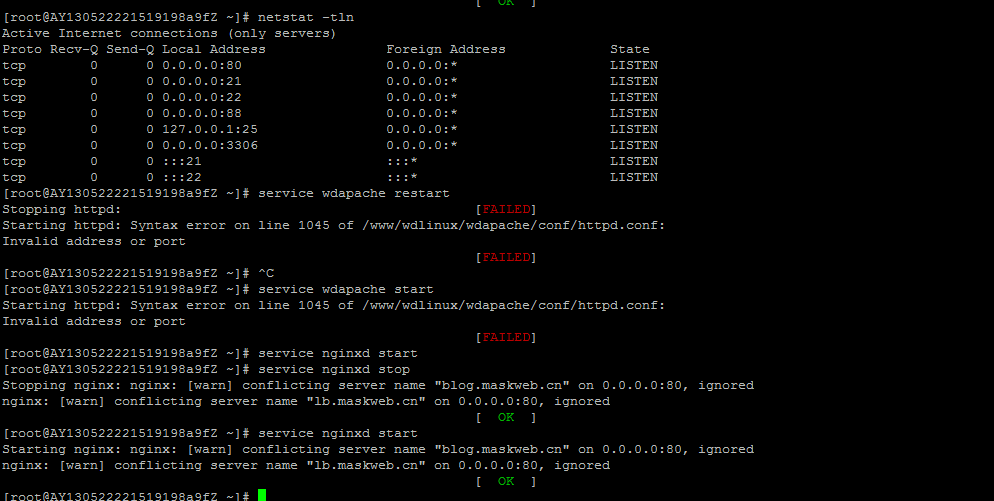

QQ截圖20130527131355.png 后臺(tái)打不開,安裝論壇里面的啟動(dòng)服務(wù)說是失敗,怎么解決啊

作者: admin    時(shí)間: 2013-5-28 19:42
做過什么操作?
作者: 圣者沒遺物    時(shí)間: 2013-5-28 21:11
    除了裝了一個(gè)壓力測試的軟件webbench,其他就沒有操作了
作者: admin    時(shí)間: 2013-5-28 23:09
那個(gè)錯(cuò)誤提示,像是改了后臺(tái)的IP或端口的原因
作者: zhanjun    時(shí)間: 2013-5-29 09:18
以前能打開嗎?
作者: 圣者沒遺物    時(shí)間: 2013-5-29 22:21
回復(fù) 4# admin
    大大,那我該怎么做才好啊。萬分感謝
作者: admin    時(shí)間: 2013-5-30 08:15
手動(dòng)修改
/www/wdlinux/wdapache/conf/httpd.conf文件的端口設(shè)置
