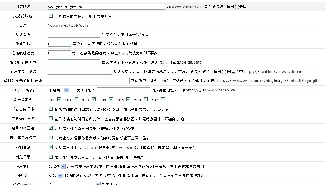

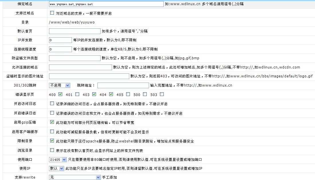

設(shè)置應(yīng)該沒問題的,如下圖

站點(diǎn)1的設(shè)置
(177.11 KB)

站點(diǎn)2
(179.27 KB)
