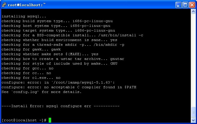

作者: malaojiu    時(shí)間: 2013-6-8 19:01     標(biāo)題: 老是提醒Install Error: mysql configure err 而且按官方說的運(yùn)行
而且按官方說的運(yùn)行 http://www.ahbydz.com/bbs/thread-2460-1-1.html
為什么還是無法安裝?我的是獨(dú)立服務(wù)器
作者: malaojiu    時(shí)間: 2013-6-8 19:18
怎么沒人回答啊
作者: malaojiu    時(shí)間: 2013-6-8 19:24
圖片附件: QQ圖片20130608192359.jpg (2013-6-8 19:24, 83.62 KB) / 下載次數(shù) 7381
http://www.ahbydz.com/bbs/attachment.php?aid=3074&k=126d6a5ea098e62dd8278bc0ebc8e8e7&t=1747093135&sid=aW84WF
作者: malaojiu    時(shí)間: 2013-6-8 19:34
centos5.6  32位的
作者: malaojiu    時(shí)間: 2013-6-8 19:44
試了各種方法 怎么還是不行?
作者: admin    時(shí)間: 2013-6-8 22:31
yum沒成功的話,肯定還是會這樣
