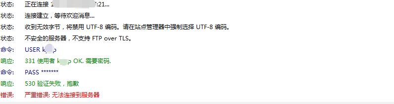

Centos6.8 64位操作系統(tǒng),使用RPM方式安裝的WDCP版本,新建的FTP賬戶 530錯誤
/www/wdlinux/etc/pureftpd-mysql.conf  其中的數(shù)據(jù)庫賬戶和密碼可以登錄wdcpdb 數(shù)據(jù)庫,但是創(chuàng)建的FTP信息不存在。
/www/wdlinux/wdcp/data/wdcpdb.db 用SQLite Expert 查看新建的FTP用戶都記錄在這里面了,賬戶和MD5密碼也是正確的,求官方指導。

3.2.21版本一樣碰到"530 驗證失敗,抱歉這問題了",請問樓主解決了嗎?版主居然也沒回復

去數(shù)據(jù)庫 添加ftp 帳號 就可以了,  管理員 也不管
作者: tearky    時間: 2018-2-26 11:32
回復 3# chaituan
   數(shù)據(jù)庫?是phpmyadmin里嗎?
