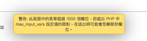

wdcp后臺備份不了 備份出來的只有幾百kb 登錄phpmyadmin導(dǎo)出提示max_input_vars  設(shè)置了5000還是不行

已解決 有同樣問題的同學(xué)可以吧數(shù)據(jù)庫open_files_limit設(shè)大一點 默認(rèn)的是1024
