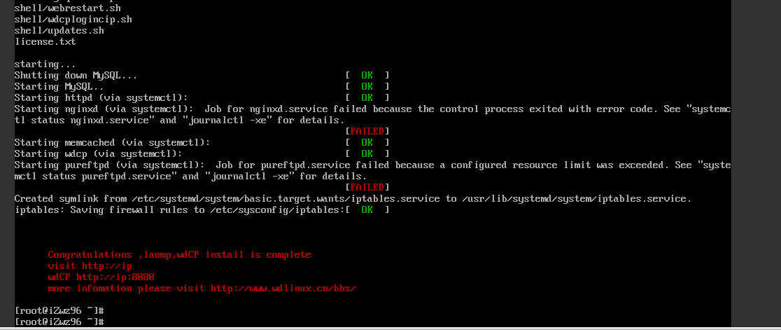

作者: 云深藏龍    時(shí)間: 2018-1-4 10:56     標(biāo)題: 阿里云centos7.2 安裝WDCP3.2 ftp啟動(dòng)不了
小白一個(gè);
不知道什么原因
n我啟動(dòng)了,安裝一個(gè)默認(rèn)安裝php7.1,追加一個(gè)php5.4.45后,可以啟動(dòng)n;
訪問ip是訪問不了的,所以phpMyadmin 訪問不了,自己新建一個(gè)網(wǎng)站可以訪問,
但是這個(gè)網(wǎng)站必須是 指定 php 就是用n;
是不是alpha沒有啟動(dòng)
圖片附件: 微信圖片_20180104090232.png (2018-1-4 10:52, 32.92 KB) / 下載次數(shù) 12501

作者: 云深藏龍    時(shí)間: 2018-1-5 12:07
已經(jīng)解決,是因?yàn)榘⒗镌频姆⻊?wù)器是 自帶lamp的centos7.2,重新?lián)Q一個(gè)干凈的6.9版本,重裝就可以了。暫時(shí)沒有發(fā)現(xiàn)什么問題。
