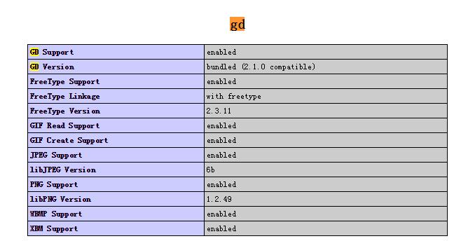

作者: xseoer    時間: 2018-1-4 15:40     標題: WDCP V3* 版本的GD庫 明明安裝,怎么驗證碼不顯示
同一個網(wǎng)站解析到 WDCP V2.*版本正常,解析到V3.*版本顯示驗證碼不出來

作者: wangbaoheng    時間: 2018-1-18 15:35
同一個情況,頂一下
作者: MR.zhao    時間: 2018-1-22 21:06
我也是一樣,開啟了GD庫。但是驗證碼就是顯示不出來,我用的php5.2.1sp,代碼肯定沒問題。
因為在其他的apache的5.2版本中就可以顯示,在wdcp上就不行了!!老大,幫幫我們唄
作者: wwdahaiww    時間: 2018-1-24 16:41
本帖最后由 wwdahaiww 于 2018-1-24 16:42 編輯
看看文件編碼是不是有BOM
