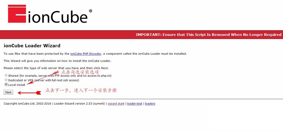

二、運行l(wèi)oader-wizard.php程序
使用瀏覽器訪問loader-wizard.php 比如:你的域名/loader-wizard.php 實際的訪問路徑根據情況修改

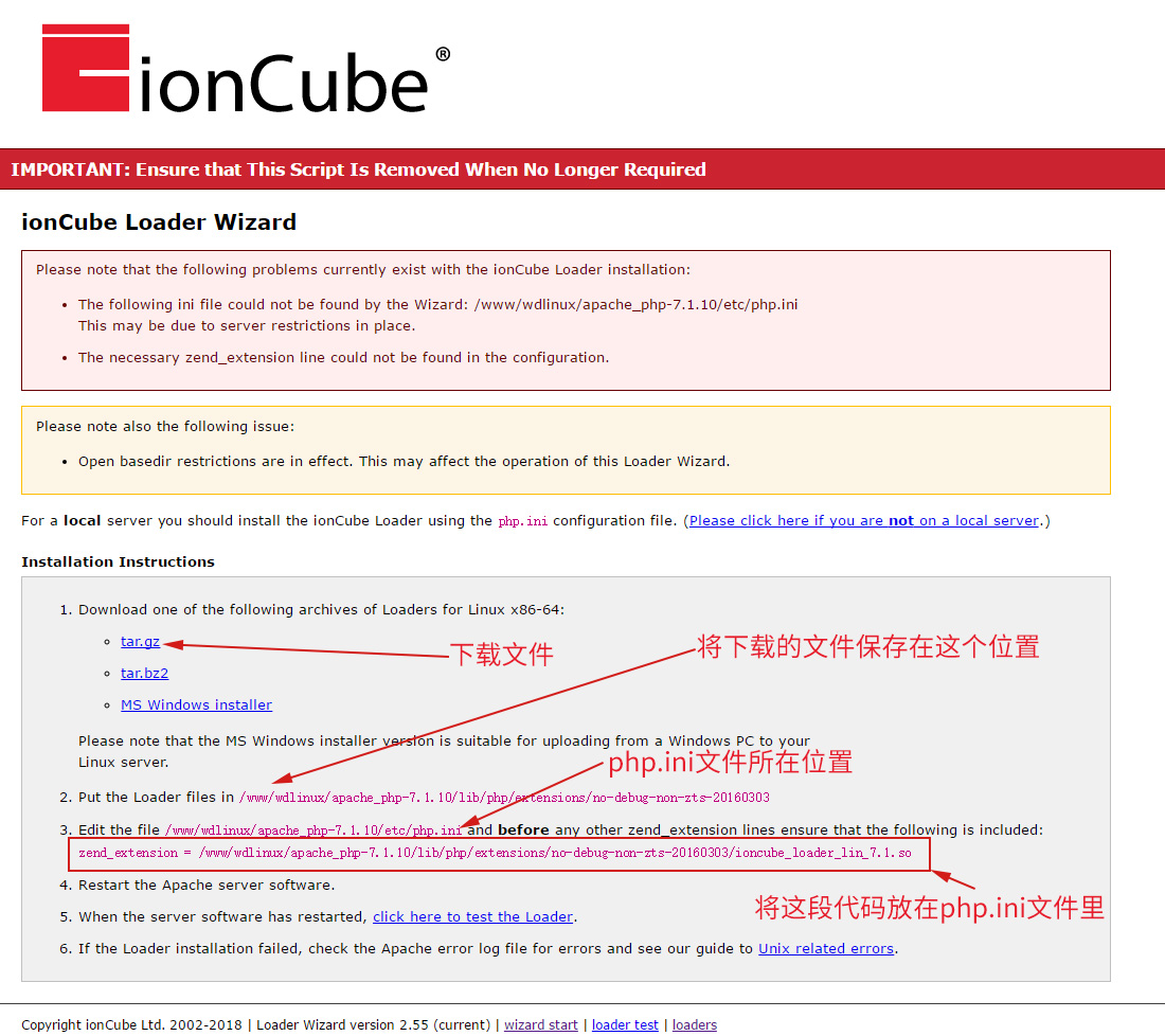

經過計算后,會給出適合你服務器環(huán)境的相應文件下載和說明,請按照下圖的指示操作
(349.6 KB)
2018-2-5 14:29
根據這個向導程序的提示,下載相應文件。
將下載下來的文件放在它指定的目錄中。

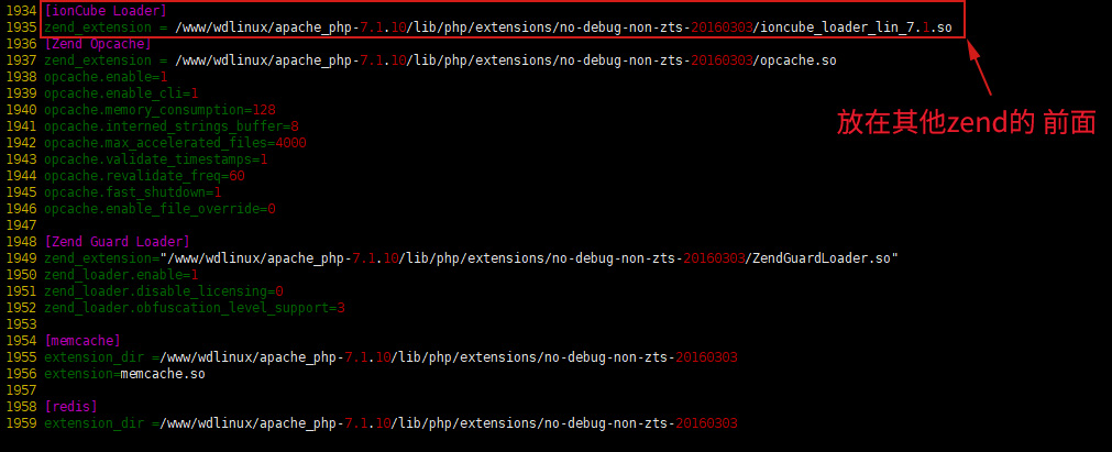

根據提示修改php.ini文件。
