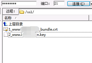

       listen       443 ssl;
        ssl_certificate /www/ssl/1_www.ishuimo.cn_bundle.crt;
        ssl_certificate_key /www/ssl/2_www.ishuimo.cn.key;
騰訊免費(fèi)的SSL  服務(wù)器是linux  Nginx
圖片附件: TIM截圖20180301215503.png (2018-3-1 22:46, 5.98 KB) / 下載次數(shù) 7858
