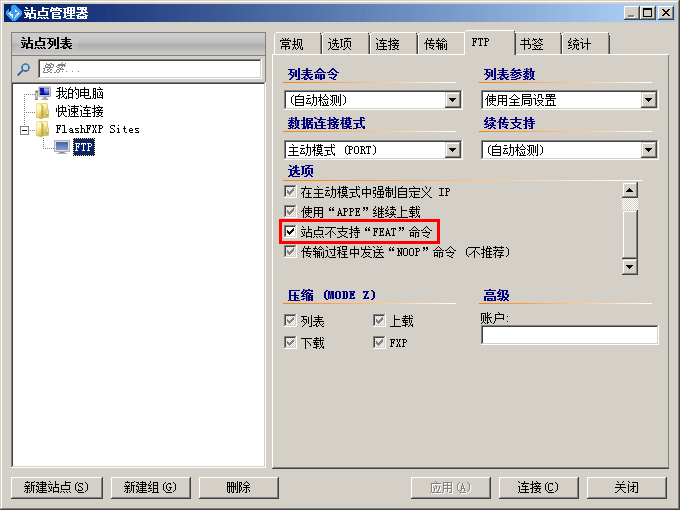

運(yùn)行環(huán)境:Centos 6.7和6.9, lanmp v3.2一鍵安裝包。問題描述:新建網(wǎng)站和FTP用戶后,用FileZilla Client連接錯誤提示如下:
  1. 狀態(tài):        正在連接 192.168.1.233:21...
  2. 狀態(tài):        連接建立,等待歡迎消息...
  3. 狀態(tài):        已登錄
  4. 狀態(tài):        讀取目錄列表...
  5. 命令:        PWD
  6. 響應(yīng):        257 "/" 是您目前的位置
  7. 命令:        TYPE I
  8. 響應(yīng):        200 TYPE目前是 8-bit binary
  9. 命令:        PORT 192,168,1,252,195,72
  10. 響應(yīng):        200 PORT命令OK
  11. 命令:        MLSD
  12. 錯誤:        無法寫入套接字: ECONNABORTED - 連接中止
  13. 錯誤:        已從服務(wù)器斷開
  14. 錯誤:        無法讀取套接字: ECONNABORTED - 連接中止
  15. 錯誤:        已從服務(wù)器斷開
  16. 錯誤:        讀取目錄列表失敗
復(fù)制代碼
臨時解決辦法:FTP客戶端改用FlashFXP,并按以下方法進(jìn)行設(shè)置即可正常傳輸文件。
但是這不能從根本上解決問題,以前的版本沒出現(xiàn)過這個問題,請大神指點(diǎn),如何才能使FTP站點(diǎn)支持 FEAT 命令,謝謝!
圖片附件: 未標(biāo)題-1.png (2018-3-14 17:28, 11.34 KB) / 下載次數(shù) 6523
