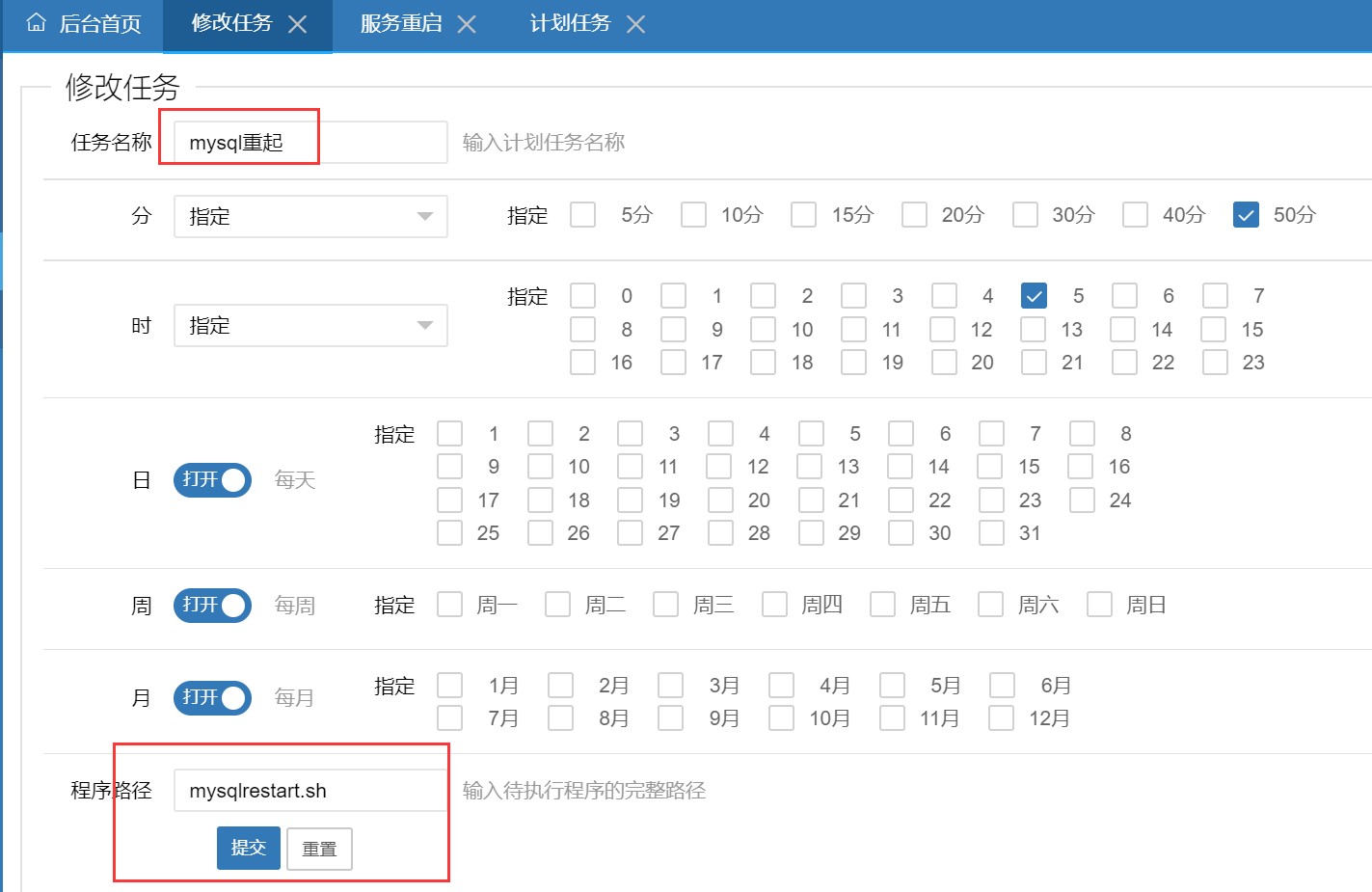

如圖所示,不知道程序路徑那里該填寫什么
我是參考的web重啟設(shè)置的,不知道對(duì)不對(duì)?
因?yàn)榉⻊?wù)器經(jīng)常過幾天就會(huì)顯示連接數(shù)據(jù)庫失敗,我重啟下mysql服務(wù)就好了。
所以想搞個(gè)定時(shí)任務(wù)。

我也遇到過這個(gè)問題,但是用計(jì)劃任務(wù)來實(shí)現(xiàn)重啟mysql進(jìn)程服務(wù)好像也沒有效果
造成mysql進(jìn)程掛掉的原因多半是內(nèi)存不夠用了,還得從mysql數(shù)據(jù)庫下手優(yōu)化。

回復(fù) 2# cqjian 內(nèi)存肯定是不夠。。。
因?yàn)槲沂乔靶┨熨I的良心云的主機(jī),360年買了6年的那種,只有1G內(nèi)存,放了一個(gè)wordpress和一個(gè)DiscuzX 3.4
現(xiàn)在讓它每天定時(shí)自動(dòng)釋放內(nèi)存吧。先看看效果。 我截圖上面的命令重啟數(shù)據(jù)庫不對(duì)。要自己定個(gè)命令腳本放進(jìn)去,執(zhí)行。懶得折騰了。先用著。

我常用的配置,可以試試
MySQL設(shè)置
最大連接數(shù)max_connections : 5000
連接時(shí)間wait_timeout : 30
緩沖key_buffer_size : 256M
查詢緩存query_cache_size : 16M
表緩存table_open_cache : 512
臨時(shí)表大小tmp_table_size : 16M
另外有沒創(chuàng)建SWAP,沒有的話建議創(chuàng)建一個(gè)內(nèi)存2倍大的
