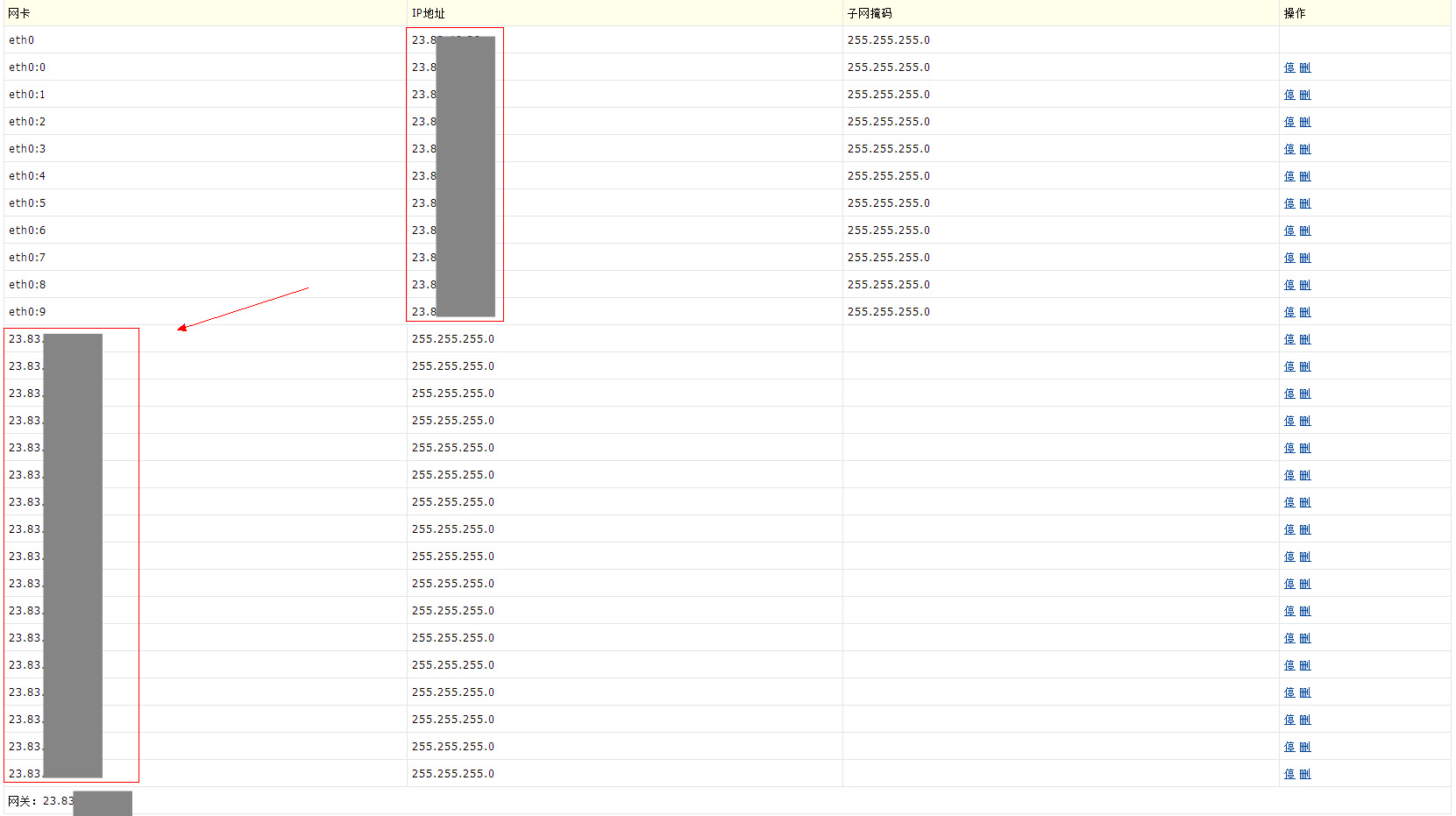

我綁定28個(gè)ip,發(fā)現(xiàn)了前10個(gè)綁定效果是正常的,ip直接就是可以通的,當(dāng)然對(duì)應(yīng)的圖片也是正確的
但是后面18個(gè)ip就有點(diǎn)不對(duì)了,圖不對(duì),而且每次訪問(wèn)它,都要進(jìn)行路由查找,就是開(kāi)始ping不同,要過(guò)一會(huì)才能ping通。每過(guò)2分鐘都會(huì)出現(xiàn)這樣的現(xiàn)象,但是前面的10個(gè)ip確實(shí)正常!真神奇
求解答,如何才可以把這個(gè)修改正確!

在哪綁定?后臺(tái)?后臺(tái)綁定不了這么多的
在SSH下手動(dòng)操作,是沒(méi)問(wèn)題的
