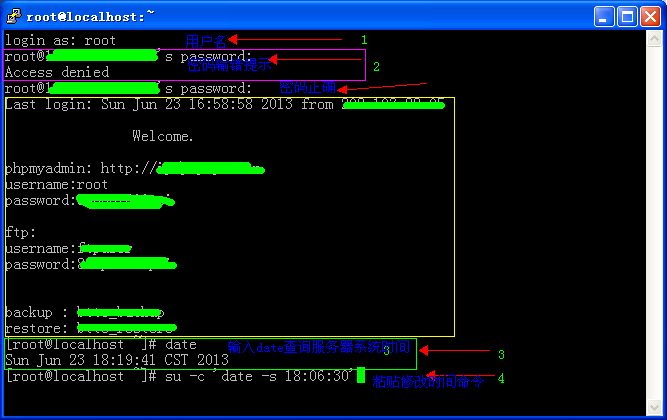

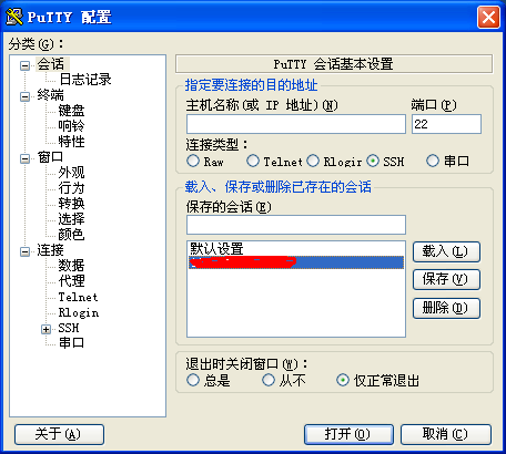

首先用putty連接服務(wù)器,
(19.51 KB)
2013-6-23 18:33
輸入用戶名回車,復(fù)制密碼在輸入框直接點(diǎn)右鍵即可粘貼,回車后輸入: date 查詢服務(wù)器時(shí)間是否和本機(jī)時(shí)間相符,
(16.76 KB)
wdcp后臺(tái)登陸超時(shí)解決
2013-6-23 18:32
如果有偏差或不對(duì),請(qǐng)按這個(gè)格式輸入:su -c 'date -s 18:06:30' 【這里是18點(diǎn)06分30秒】回車后就ok了
如果還提示超時(shí),換個(gè)瀏覽器就順利進(jìn)入后臺(tái)了,本人親測(cè)!

2013-6-24 09:16
系統(tǒng)時(shí)間和當(dāng)前時(shí)間不對(duì)或相差太遠(yuǎn),都會(huì)有這個(gè)問題
