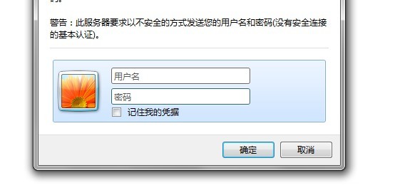

作者: tszfzz    時(shí)間: 2013-7-2 19:51
phpmysql.jpg 這是要輸入 什么密碼  mysql?不對(duì)。文件權(quán)限?  也不對(duì)啊
圖片附件: [phpmyadmin] phpmysql.jpg (2013-7-2 19:50, 26 KB) / 下載次數(shù) 10023
http://www.ahbydz.com/bbs/attachment.php?aid=3171&k=eaf271c73887e89abd3a168fdd2c5dde&t=1750211680&sid=4MhIw4
作者: tszfzz    時(shí)間: 2013-7-2 19:52
:8080/phpmyadmin
作者: tszfzz    時(shí)間: 2013-7-2 20:37
已經(jīng)解決 root密碼 不正確  不知道是什么 sh /www/wdlinux/tools/mysql_root_chg.sh  搞定。然后恢復(fù)wdcpdb.sql
