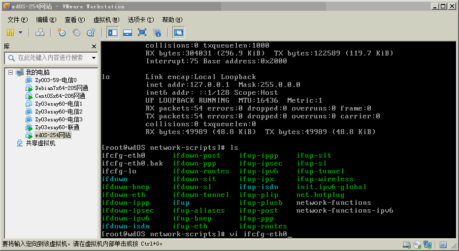

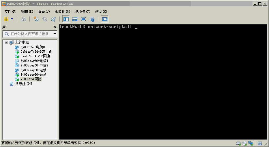

作者: myluoliang    時(shí)間: 2014-4-12 11:29
配置網(wǎng)卡的配置文件
創(chuàng)建或修改此文件/etc/sysconfig/network-scripts/ifcfg-eth0#ifcfg-eth0
度娘是這樣說(shuō)的。可我不知道這個(gè)OS能這樣不,糾結(jié)測(cè)試!!
1、可以把它放在/etc/rc.d/init.d/rc.local文件中
ifconfig eth0 192.168.10.50 netmask 255.255.0.0
route add default gw 192.168.1.1
2、配置網(wǎng)卡的配置文件
DEVICE=eth0
BOOTPROTO=static
BROADCAST=192.168.10.255
IPADDR=192.168.10.50
NETMASK=255.255.255.0
NETWORK=192.168.10.0
ONBOOT=yes
TYPE=Ethernet
USERCTL=no
PEERDNS=no
GATEWAY=
##Add to tail of /etc/sysconfig/static-routes
eth0 192.168.1.1
我自己另外一個(gè)OS查看顯示的是這樣。。。
TYPE=Ethernet
BOOTPROTO=none
IPADDR=192.168.0.206
PREFIX=24
GATEWAY=192.168.0.4
DNS1=192.168.0.4
DEFROUTE=yes
IPV4_FAILURE_FATAL=yes
IPV6INIT=no
NAME="Auto eth1"
UUID=21759383-5449-4104-82de-d4c93a4d301b
ONBOOT=yes
HWADDR=00:50:56:36:43:11
LAST_CONNECT=1397275599
