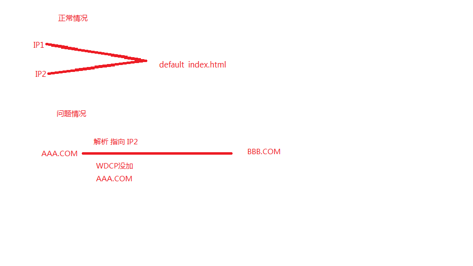

不能訪問(wèn) 那問(wèn)題倒解決了。問(wèn)題是  沒(méi)在wdcp后臺(tái)添加網(wǎng)站 就直接訪問(wèn)到 其他網(wǎng)站去了
我想解決的是  怎樣將所有 解析在服務(wù)器上但CP后臺(tái)沒(méi)加的域名 全指向 默認(rèn)頁(yè)。
而不是打開(kāi)WDCP上的 其他網(wǎng)站。
謝謝

作者: admin    時(shí)間: 2013-7-11 11:39
創(chuàng)建了默認(rèn)站點(diǎn),沒(méi)在后臺(tái)加的,都會(huì)指到默認(rèn)站點(diǎn)的
