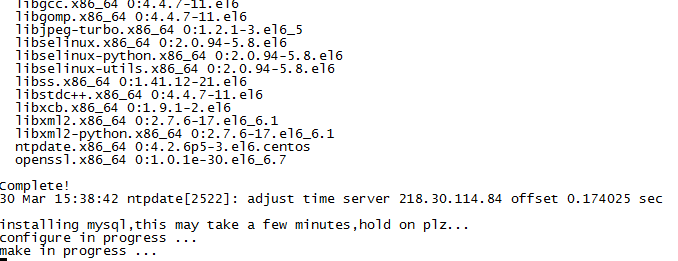

在安裝一鍵包或wdcp時(shí),經(jīng)常會(huì)有人反應(yīng)在安裝mysql時(shí)“卡住”,如下圖
其實(shí)不是卡住,而是mysql的編譯安裝本身需要的時(shí)候是比較久的,比其它apache,php,nginx任何一個(gè)都要久

我在centos6里安裝lanmp_v20.tar.gz 到這步不動(dòng)很久了
圖片附件: 未命名.jpg (2011-11-18 22:27, 8.79 KB) / 下載次數(shù) 23096
http://www.ahbydz.com/bbs/attachment.php?aid=15&k=98298815b0af570f3c349b802d7fa2bf&t=1743757852&sid=6P7F0r

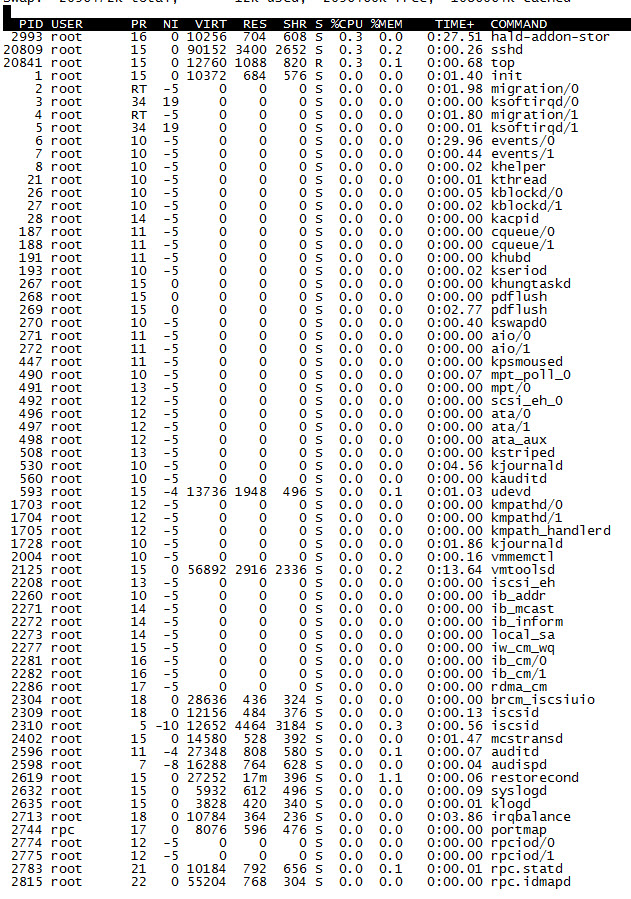

作者: xmmaster    時(shí)間: 2011-11-18 22:31

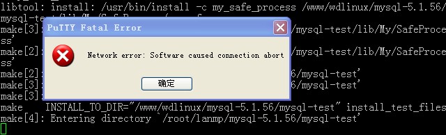

卡了很久后,突然彈出這個(gè)提示,沒法繼續(xù)下去了。
圖片附件: [error] error.jpg (2011-11-27 11:59, 40.12 KB) / 下載次數(shù) 23237
http://www.ahbydz.com/bbs/attachment.php?aid=49&k=cb9df7179efb37ef78c7a9591d5f2311&t=1743757852&sid=6P7F0r
作者: admin    時(shí)間: 2011-11-27 13:15
這個(gè)是網(wǎng)絡(luò)斷了的原因

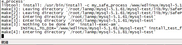

開在mysql這里已經(jīng)1個(gè)多小時(shí)了。怎么辦????在線等~~~~~~~~~~~~~~~~

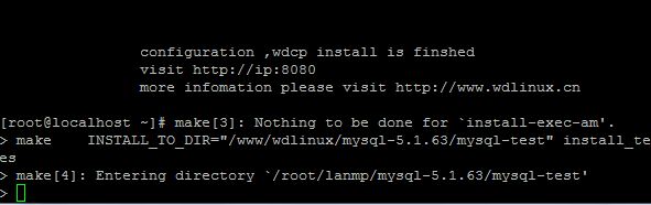

我這個(gè)是卡死了嗎,已經(jīng)6個(gè)多小時(shí)了,看不到你寫的make,cc1,install進(jìn)程啊
圖片附件: 2012-4-12 12-51-28.jpg (2012-4-12 12:55, 507.58 KB) / 下載次數(shù) 15672

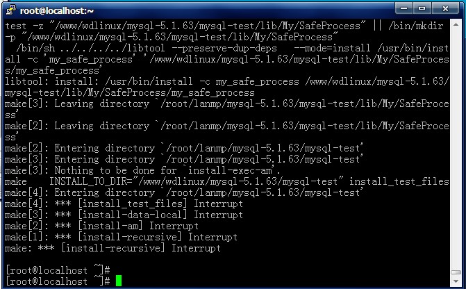

回復(fù) 1# admin
出現(xiàn)這樣的情況怎么解決
圖片附件: QQ截圖20120720001500.jpg (2012-7-20 00:16, 115.82 KB) / 下載次數(shù) 14849
http://www.ahbydz.com/bbs/attachment.php?aid=1156&k=111e361ab98e67eb86ffb0aa18f337f8&t=1743757852&sid=6P7F0r
作者: admin    時(shí)間: 2012-7-20 08:52
什么版本的系統(tǒng)?

作者: ybean153    時(shí)間: 2015-3-30 16:21
我在這里卡住不動(dòng)了,是什么情況啊
圖片附件: QQ截圖20150330155657.png (2015-3-30 16:21, 11.64 KB) / 下載次數(shù) 17023
