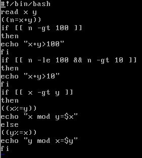

4、編寫一個shell腳本,程序運行時,要求輸入兩個數(shù)字。然后判斷數(shù)字的大小,如果兩個數(shù)字的和大于100,就輸出“x+y>100;如果兩個數(shù)字的和小于等于100并且大于10,就輸出“x+y>10;如果x>y,則求出x除以y的余數(shù)并輸出“x mod y = ?(把計算的值代替問號)”,否則求出y除以x的余數(shù)并輸出“y mod x = ?
#!/bin/bash
-gt:大于   -le:小于等于    如果上一條命令執(zhí)行后的結(jié)束代碼不是0則執(zhí)行下面的命令(then

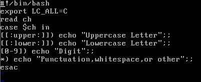

9、編寫一個shell腳本,根據(jù)鍵盤輸入的值,給出對應(yīng)的提示;輸入[A – Z ],輸出Uppercase Letter;輸入[a-z],輸出Lowercase Letter;輸入[0-9],輸出Digit;輸入其他,輸出Punctuation,whitespace, or other
1. 在腳本最前面加入如下句: export LC_ALL=C
作用就是 specifies the ANSI C locale
2.
將判斷條件作如下改動(改為符合POSIX標(biāo)準(zhǔn)的集合):
[A-Z]
改為 [[:upper:]]
[a-z]
改為 [[:lower:]]
Case要在每個條件末尾加;; esac

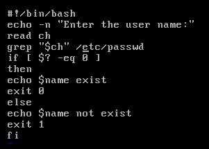

10、編寫shell腳本,提示用戶輸入用戶名,并判斷此用戶名是否存在與系統(tǒng)用戶中
grep "$name"/etc/passwd > /dev/null 2>&1
//探索與變量name內(nèi)相匹配的字符
不管結(jié)果是是否正確信息扔到/dev/null垃圾箱
2>&1
不顯示任何信息操作信息
if [ $? -eq 0 ] ;then
判斷$? 是否等于 0 $?里的數(shù)值跟你上一個命令執(zhí)行的成功與否有關(guān)
如果你可以通過輸入一條命令進行試驗
然后通過
//pwd;echo $? $?
結(jié)果為0
//asdfasdf;echo $?
結(jié)果127
