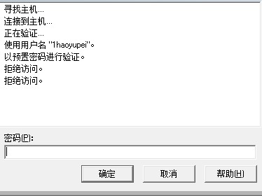

昨天在阿里云的linux服務(wù)器中安裝了 lanmp v2.5一鍵安裝包發(fā)布(包括lamp,lnmp,lnamp)    在wdcp后臺 創(chuàng)建ftp 后,使用winscp 登錄ftp,都是不能登錄的,在論壇和百度了 也沒有解決,請問哪位知道問題出在那里,應(yīng)該怎么解決?賬號密碼都正確,如圖提示

ftp是可以用的,你想一下你還做過了什么

只修改了FTP連接斷開,這個也不影響啊,目前只有root可以登錄,在wdcp后臺先建的FTP賬號都是不能登錄的,求解決小工具試了沒有效果

我有次不知道為什么FLASHFXP自動填了 8080端口 導(dǎo)致不能登錄 后面看到了改了就好了 你看下端口是不是對的~~

我的也有這個問題,ftp不能登錄有一段時間了 就是找不到什么原因?服務(wù)啟動、端口都正常,就是ftp鏈接不上,求解決

我的是linux系統(tǒng)服務(wù)器,在wdcp后臺 創(chuàng)建的ftp賬號 ,不能登錄。我的解決辦法是,在linux系統(tǒng)下用命令創(chuàng)建的用戶,可以直接使用ftp登錄!~
