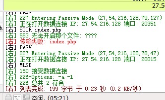

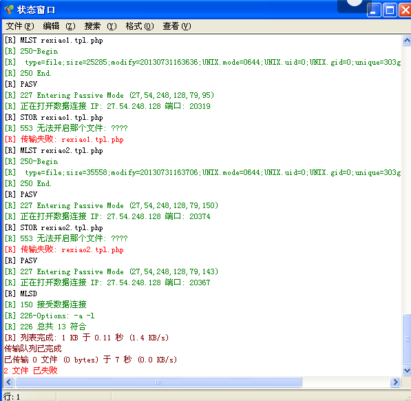

我是liunx系統(tǒng)   安裝的wdcp系統(tǒng)   FTP能上傳,不能刪除和修改 也不能上傳覆蓋,提示“553錯(cuò)誤  無(wú)法開(kāi)啟那個(gè)文件” QQ截圖20130801090644.png QQ截圖20130801090703.png
求admin大嬸看看啊

作者: admin    時(shí)間: 2013-8-2 09:14
權(quán)限不對(duì)?

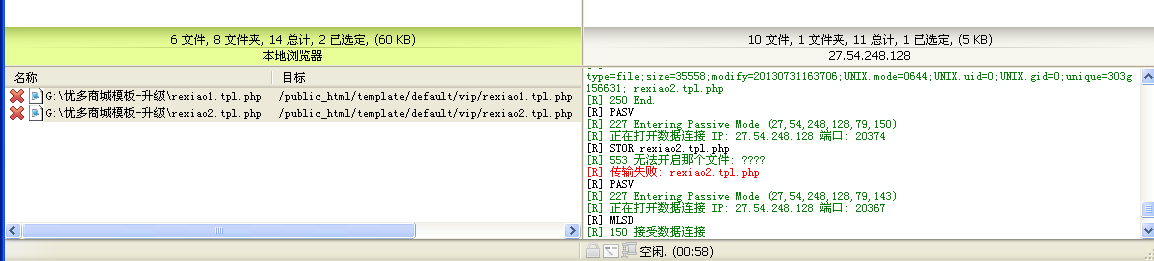

作者: 網(wǎng)絡(luò)幽靈    時(shí)間: 2013-8-3 09:50
    我是在 wdcp面板上新建的FTP賬戶(hù),  每個(gè)賬戶(hù)都是這個(gè)問(wèn)題,

作者: anenv    時(shí)間: 2013-8-19 20:28
就是權(quán)限的問(wèn)題,在后臺(tái)用文件管理,把所有者該為www你的應(yīng)該是root

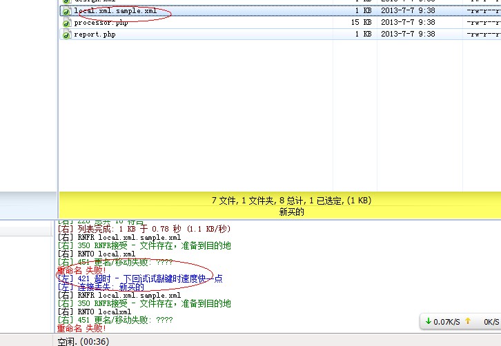

作者: zhangds147    時(shí)間: 2013-9-1 17:36
遇到新問(wèn)題了。451  更名/移動(dòng)失敗。。 怎么回事啊。 解決不完的問(wèn)題。

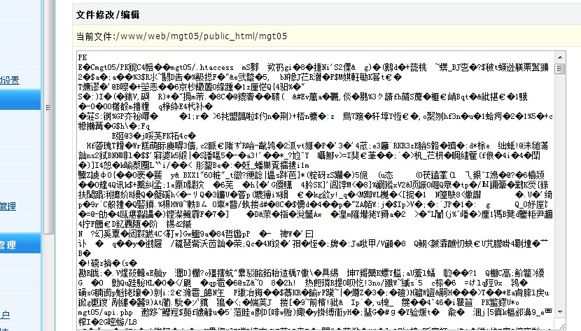

作者: zhangds147    時(shí)間: 2013-9-1 17:57
我把壓縮包移動(dòng)到根目錄public_html,它卻在根目錄下創(chuàng)建一個(gè)public_html,我把壓縮包移動(dòng)到根目錄下一個(gè)二級(jí)目錄,卻成了一堆亂碼。 我靠。
氣死我了。 折騰了一個(gè)大半天,被這個(gè)文件管理氣死了。
圖片附件: 13.jpg (2013-9-1 17:55, 191.57 KB) / 下載次數(shù) 18907

作者: 649686211@qq.co    時(shí)間: 2014-12-2 12:51
這個(gè)問(wèn)題我解決過(guò)~新建 FTP賬號(hào)UID GID 都是1000,改成默認(rèn)的www用戶(hù)組的標(biāo)識(shí):UID 500  GID 500
在phpmyadmin 里修改   庫(kù) wdcpdb ->  表 wd_ftp ->字段UID,GID 默認(rèn)值都改為500~并且已經(jīng)創(chuàng)建的用戶(hù)也更改為500~即可解決~

兄弟們,我也遇到同樣的問(wèn)題了,649686211@qq.com的解決方案我也試過(guò)了,但是沒(méi)有解決。根據(jù)admin、anenv、zhangds147等網(wǎng)友的指點(diǎn),我以完美解決。但是我的解決方案和649686211@qq.com并不一樣,我注意到,public_html文件夾的“所有者”和“所有組”都是root,而public_html文件夾的上級(jí)目錄的“所有者”和“所有組”卻都是www,解決方案:利用wdcp系統(tǒng)自帶的文件管理器,把public_html文件夾的“所有者”和“所有組”都改成www即可。注:如果不懂怎么修改所有者和所有組,建議先研究一下wdcp系統(tǒng)自帶的文件管理器,把如何利用wdcp系統(tǒng)自帶的文件管理器打包,刪除,移動(dòng),復(fù)制,改名,修改權(quán)限,所有者,所有組。把這幾個(gè)功能搞清楚就會(huì)了。
