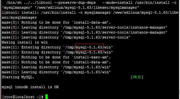

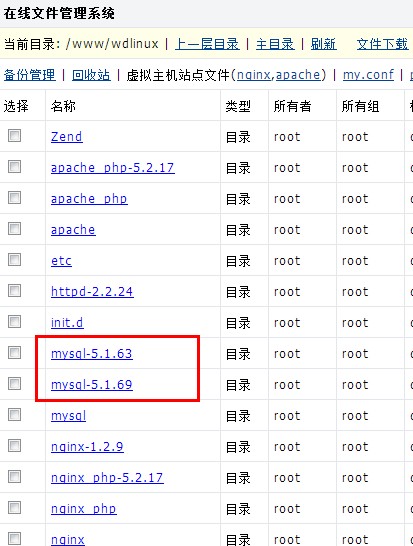

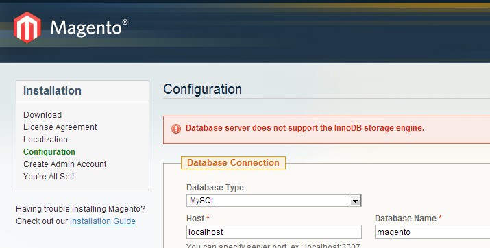

安裝一鍵包后,按論壇中的進(jìn)行組件安裝。mysql innodb的安裝
wget -c http://down.wdlinux.cn/in/mysql_innodb_ins.sh
chmod 755 mysql_innodb_ins.sh
./mysql_innodb_ins.sh
被自動安裝到了 mysql 5.1.63目錄中。
此處顯示成功了。但是 在magento  中還是提示沒有 innodb,請教是什么原因呢?該怎么處理呢?

作者: admin    時間: 2013-8-1 15:03
應(yīng)該是5.1.69的,版本沒更新過來
再下載安裝一次
作者: yingwu    時間: 2013-8-1 15:36
我的 LNAMP2.5(mysql5.1.69) 現(xiàn)在重新下載組件安裝成功了(是5.1.69的了)謝謝admin
不過是否使用 lanmp_wdcp_v2.5快速安裝RPM包(安裝的mysql5.1.63)的不能安裝這個組件了。
這樣如果RPM包的進(jìn)行安裝組件,是否會安裝不了。下載的組件可以自動識別版本的嗎?
作者: admin    時間: 2013-8-2 09:19
可以安裝,現(xiàn)在是自動識別了
