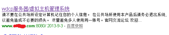

   糟糕我也出現(xiàn)了這個(gè)情況
不知道怎么解決。。

回復(fù) 7# jackzhlee
    改wdcp端口

本帖最后由 frisa 于 2013-9-9 22:42 編輯
回復(fù) 9# jackzhlee
    改端口之后就無法訪問了 ,搜索引擎如果屢次無法收錄此頁面的話就會(huì)把它從搜索引擎中剔除
  最快的方法:百度有站長工具 http://zhanzhang.baidu.com
先驗(yàn)證網(wǎng)站,然后修改端口,最后去站長工具里的死鏈提交里提交刪除,應(yīng)該馬上就能刪除
