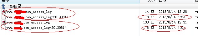

我在wdcp后面點(diǎn)擊了每天生成apache日志,但是每天生成的日志,都是以頭一天的16點(diǎn)左右開始記錄日志,然后到第二天凌晨4點(diǎn)左右,基本上是以12小時(shí)為單位生成日志,而且每次日志有一個(gè)文件是不帶日期的,一個(gè)是帶日期,這是什么原因呢?

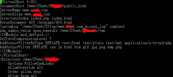

下面是由wdcp自動(dòng)生成的配置

是這樣的,正常情況
因?yàn)榍懈顣r(shí)間是在零晨時(shí)間,所以這樣看當(dāng)天是有兩個(gè)的

每天生成的日志都是兩個(gè)文件,我以前配置過(guò)另外一臺(tái)服務(wù)器,是每天生成一個(gè)文件,這臺(tái)服務(wù)器確不行,請(qǐng)如何讓每天生成一個(gè)文件呢?
作者: xiangyibian    時(shí)間: 2013-9-4 04:41
每天同一網(wǎng)站產(chǎn)生兩個(gè)apache日志,一個(gè)是帶日期分割的,一個(gè)不帶日期分割(不帶日期分割的是每天生成的覆蓋了前一天的日志記錄),我每天得把兩個(gè)文件內(nèi)容放到一起,才能分析24小時(shí)的日志記錄,很麻煩,請(qǐng)問如何解決,讓每天自動(dòng)生成一個(gè)文件

作者: admin    時(shí)間: 2013-9-6 09:47
后臺(tái)開啟的,默認(rèn)是一個(gè)的,除非你自己做過(guò)操作或修改

   我從剛開始設(shè)置后臺(tái),就已經(jīng)兩個(gè)了日志了,如果我自己操作修改,請(qǐng)問修改哪個(gè)文件
