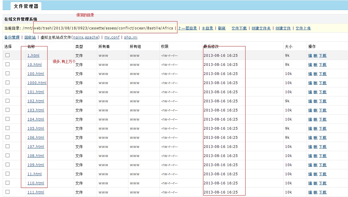

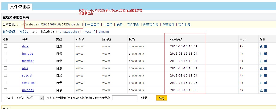

嚴重漏洞!!

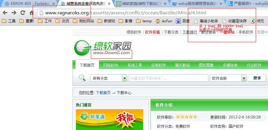

http://www.wooyun.org/bugs/wooyun-2010-05835這個漏洞貌似你們已經(jīng)修復了,
但是2013.8.16我卻被這個漏洞上傳了很多其他網(wǎng)站的東西,
造事者已經(jīng)發(fā)郵件告訴我是這個漏洞(我之前都不知道),
2012年的漏洞2013年還能用???
WDCP是最新的2.5.8
辛虧對方貌似只是為了測試漏洞,沒有做出破壞性的動作,
這個漏洞請你們注意.
qq703821945
2013-8-18 16:33
(100 KB)
2013-8-18 16:33
如圖所示,我的網(wǎng)站 "www.ragnaroks.org" 內(nèi)容和圖中網(wǎng)站內(nèi)容完全無關(guān)
(2013-8-18 16:33, 100 KB) / 下載次數(shù) 14592
http://www.ahbydz.com/bbs/attachment.php?aid=3448&k=77db62908802edc33b8d0f64af44f563&t=1747073659&sid=2k4Pz6

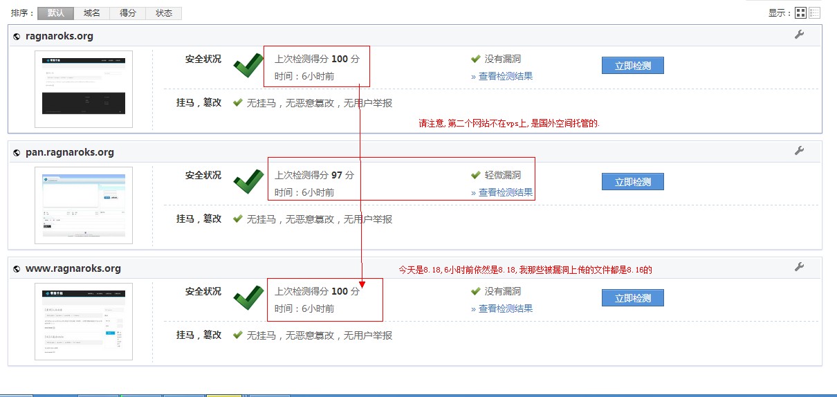

qq703821945
2013-8-18 22:32
(114.63 KB)
2013-8-18 22:30
我的網(wǎng)站安全性
(2013-8-18 22:30, 114.63 KB) / 下載次數(shù) 15425
http://www.ahbydz.com/bbs/attachment.php?aid=3452&k=92da80fce31f662b90433f8d2fd1cbdb&t=1747073659&sid=2k4Pz6

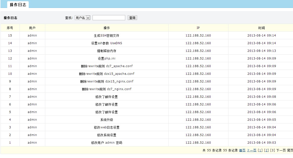

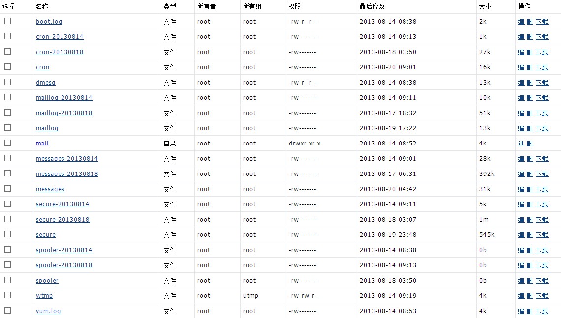

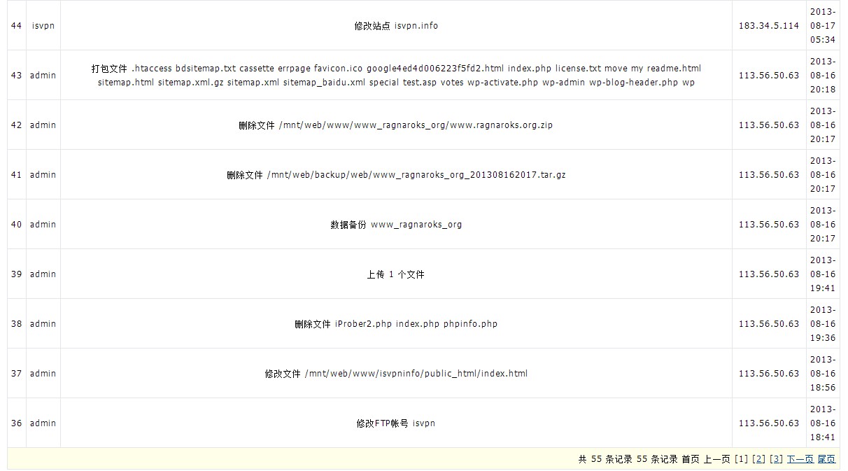

(140.61 KB)
2013-8-19 20:42
(181.16 KB)
2013-8-19 20:42
(120.76 KB)
2013-8-19 20:42
(91.31 KB)
2013-8-19 20:42

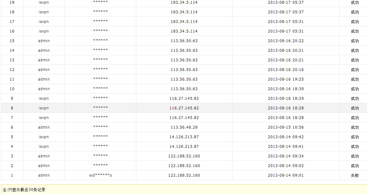

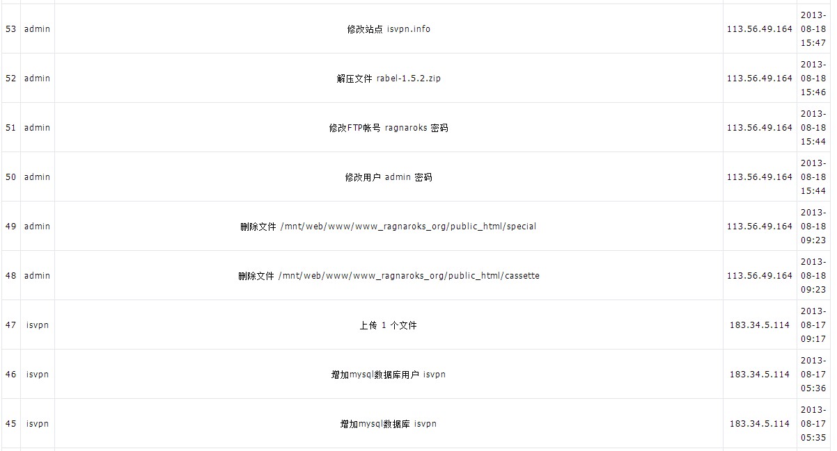

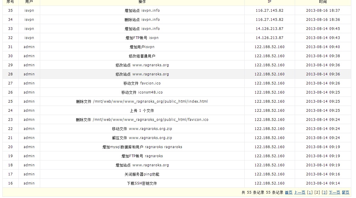

這些就是我在后臺能看到的全部日志
(2013-8-19 20:42, 140.61 KB) / 下載次數(shù) 15309
http://www.ahbydz.com/bbs/attachment.php?aid=3464&k=746e0e6d98dfe2f123f81b9f4871257f&t=1747073659&sid=2k4Pz6
(2013-8-19 20:42, 181.16 KB) / 下載次數(shù) 15410
http://www.ahbydz.com/bbs/attachment.php?aid=3465&k=1f8c755abfab41b353dc4e6bff22cc9b&t=1747073659&sid=2k4Pz6
(2013-8-19 20:42, 120.76 KB) / 下載次數(shù) 15324
http://www.ahbydz.com/bbs/attachment.php?aid=3466&k=4839a3b9552ec542b25cc72845a3414a&t=1747073659&sid=2k4Pz6
(2013-8-19 20:42, 91.31 KB) / 下載次數(shù) 15206
http://www.ahbydz.com/bbs/attachment.php?aid=3467&k=38df1de84ea3fae21585d2d26a032407&t=1747073659&sid=2k4Pz6
qq703821945
2013-8-19 20:45
可以看到并沒有任何異常,"isvpn"這個賬號是正常的,我掛代理登陸的,
另外isvpn的用戶是普通用戶權(quán)限,并且我沒有上傳任何文件,都是正常的.
我還以為是8.15裝的wdcp,原來是8.14,我自己都忘了.
qq703821945

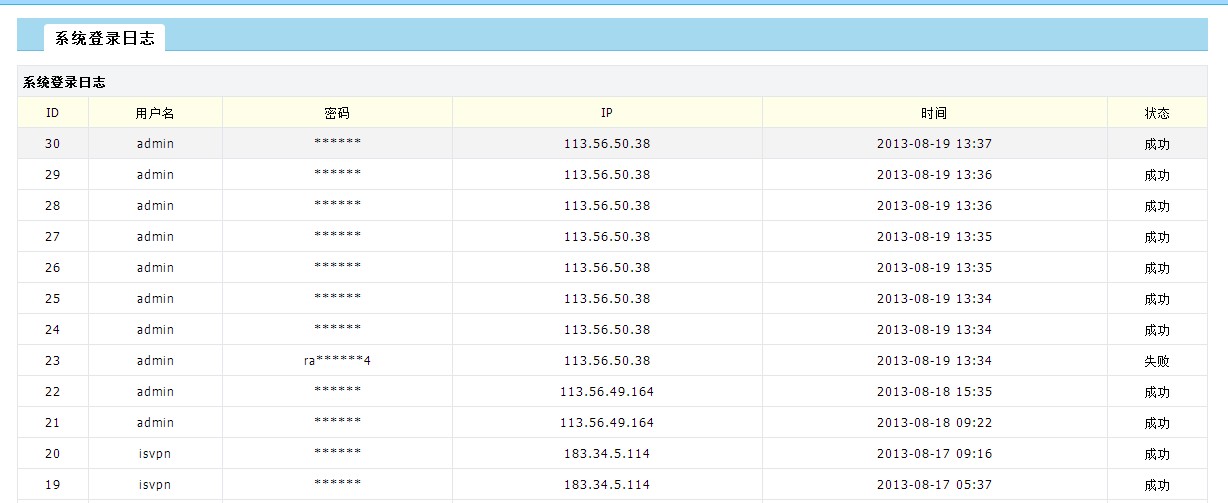

2013-8-19 20:46
(106.65 KB)
2013-8-19 20:46
(135.76 KB)
2013-8-19 20:46
還有登陸的ip,都是完全正常的(isvpn--廣東電信)(admin--湖北聯(lián)通)
(2013-8-19 20:46, 135.76 KB) / 下載次數(shù) 9518
http://www.ahbydz.com/bbs/attachment.php?aid=3468&k=1613255f1eca798bb6a3210804bef6fd&t=1747073659&sid=2k4Pz6
(2013-8-19 20:46, 106.65 KB) / 下載次數(shù) 9503
http://www.ahbydz.com/bbs/attachment.php?aid=3469&k=b110fc81a33052f60da441596eaac9ee&t=1747073659&sid=2k4Pz6
qq703821945
2013-8-19 20:47
那幾個輸錯了的是我導致的,正常的,因為我很少進wdcp,一般弄好了就不管了
qq703821945
2013-8-19 20:49
(185.57 KB)
2013-8-19 20:47
(117.97 KB)
2013-8-19 20:47
可疑文件我在回收站發(fā)現(xiàn)了,
沒有被完全刪除,我可以提供給你們.
都是8.16的
(2013-8-19 20:47, 185.57 KB) / 下載次數(shù) 13248
http://www.ahbydz.com/bbs/attachment.php?aid=3470&k=f0d3402daf0c3a34eedeb0c73d8fef46&t=1747073659&sid=2k4Pz6
(2013-8-19 20:47, 117.97 KB) / 下載次數(shù) 13161
http://www.ahbydz.com/bbs/attachment.php?aid=3471&k=e624ba420ce0b2c78a161918c6d96800&t=1747073659&sid=2k4Pz6

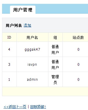

qq703821945
2013-8-20 00:01
(18.8 KB)
2013-8-20 00:00
今天添加用戶的時候我突然發(fā)現(xiàn)沒有id:2的用戶,
請問是這樣設(shè)置的嗎?
如果不是的話,那就說明在沒有添加isvpn用戶的時候就被入侵了...
(2013-8-20 00:00, 18.8 KB) / 下載次數(shù) 12846
http://www.ahbydz.com/bbs/attachment.php?aid=3472&k=153849c4c3acecedaaada429e175245a&t=1747073659&sid=2k4Pz6
admin
2013-8-20 10:36
回復
13#
qq703821945

qq703821945
2013-8-20 17:10
好吧,我把文件全部拷下來了,發(fā)現(xiàn) message開頭的文件有ftp信息.

qq703821945
2013-8-20 17:23
我自己看了一下,基本重要信息都在0818的日志里面,
"基本都是ftp掃描,然后爆破了我的密碼,接著上傳,和wdcp后臺無關(guān)系,
那么
lizhiwanshabi@126.com
可能是在故意黑wdcp,但是他確實算是入侵了我的vps,
建議admin發(fā)個公告,讓用戶都檢查一下自己的vps是否有異,
如果
是故意黑的話,那么肯定會專門找用wdcp的vps來入侵,
然后我這種不懂的肯定會以為是wdcp的問題."
