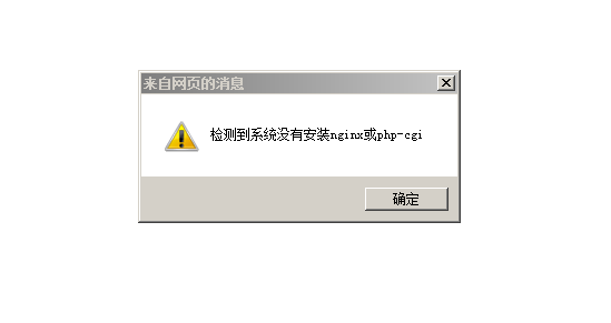

如圖所示,我是選的4安裝的,后臺(tái)還是無法切換,只能切換 apache 和 nginx+apache 而 nginx 這一種模式切換不了。提示檢測(cè)不到,啥情況? 這種情況我應(yīng)該怎么弄,難道要重新安裝整個(gè)程序嗎?有什么解決的方法沒有?

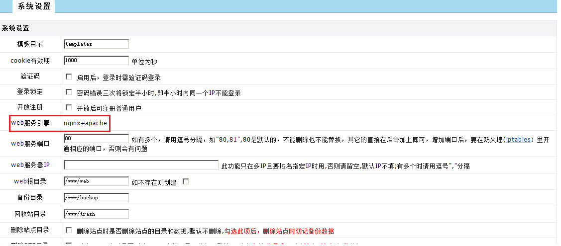

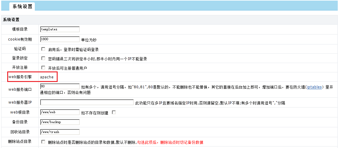

http://dl.wdlinux.cn:5180/lanmp_v2.5.tar.gz 這個(gè)包已經(jīng)反復(fù)安裝多次了,還是不行。安裝好了之后輸入IP地址打不開任何東西。查看了80端口是開的,也無法訪問,沒任何提示,就是服務(wù)器沒開的那種情況。
后臺(tái)默認(rèn)的是 nginx+apache 這個(gè)是切換了 apache 提示成功
(29.08 KB)

這個(gè)是切換了 nginx+apache 提示成功

就是唯獨(dú)切換 nginx 提示這個(gè)
(7.82 KB)

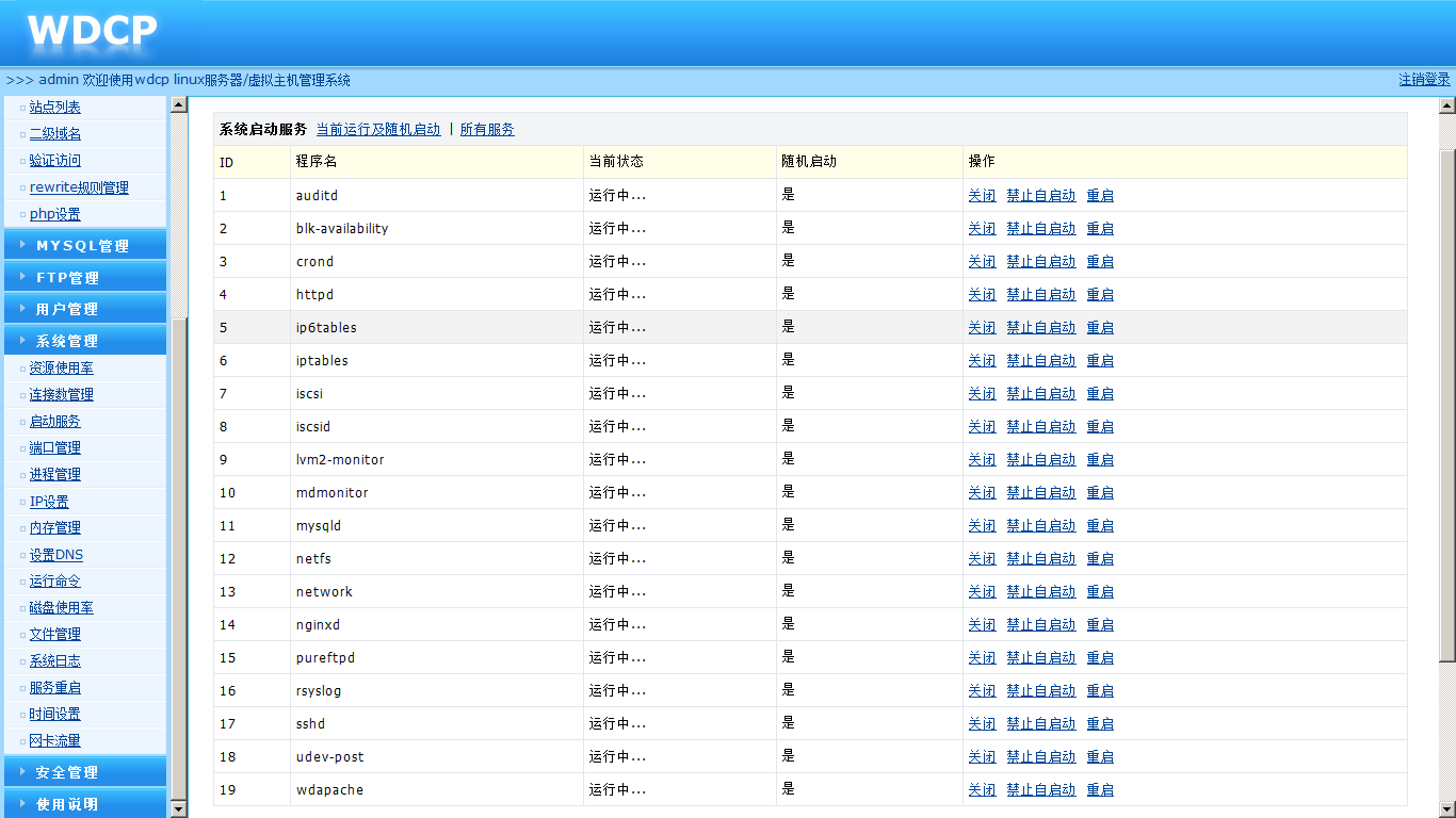

這是啟動(dòng)服務(wù)里面的項(xiàng)目
(94.01 KB)
2013-8-19 01:13

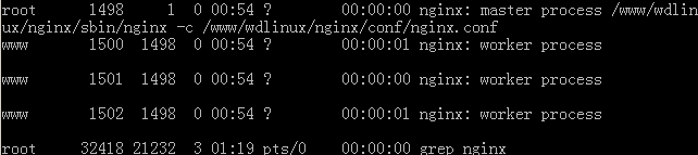

里面的nginx 我點(diǎn)關(guān)閉,提示成功了,但沒任何反應(yīng),還是如圖所示運(yùn)行中,切換成 apache 模式,啟動(dòng)服務(wù)里的項(xiàng)目也是這些。
我查了進(jìn)程當(dāng)中還是有 nginx 的啊。
(8.49 KB)

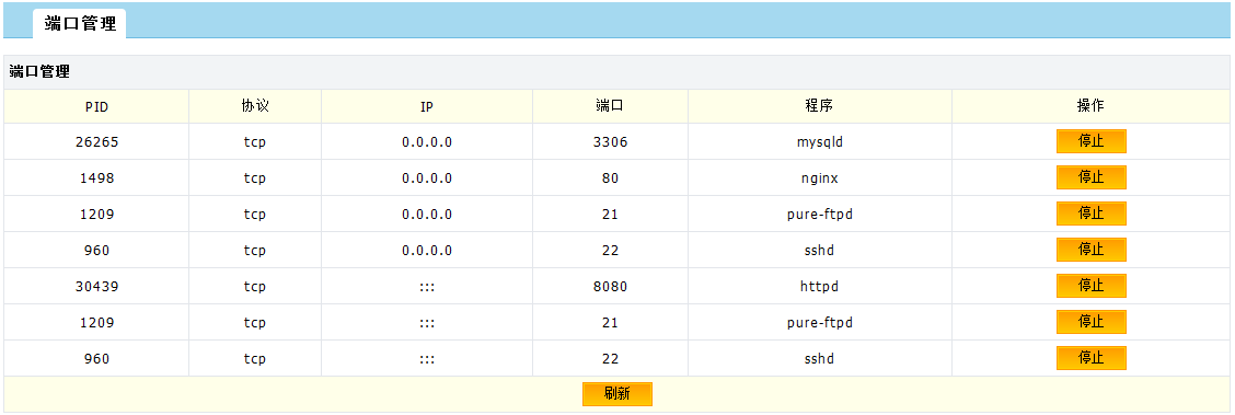

后臺(tái)這里查的端口也是正常的,但是即使是切換成了 apache 這里也是 nginx 在占用80端口。
(20.17 KB)

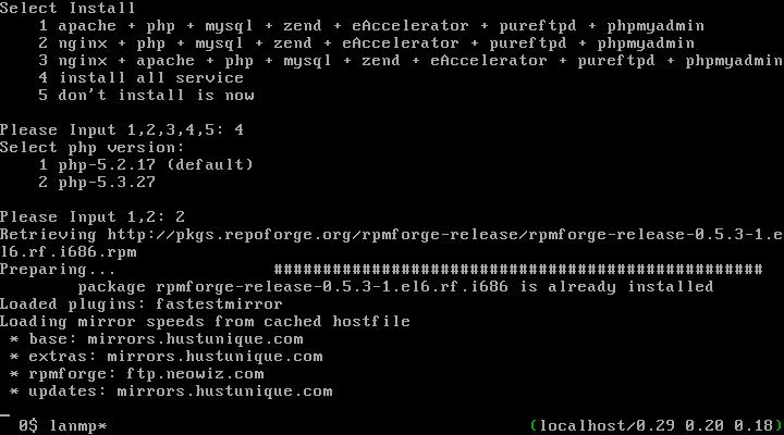

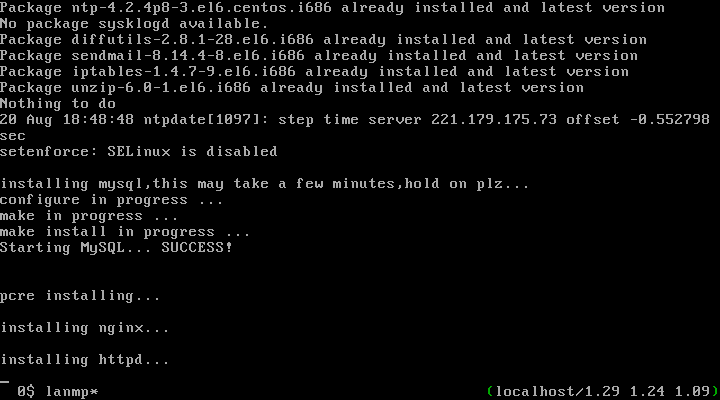

2013-8-20 19:36
我又開始在裝了,還沒裝完,正好到裝 nginx 這里了,很快就跳過去了,不知道為啥,nginx 這么快就裝好了啊?跟裝 httpd 的時(shí)間相比,nginx 裝的時(shí)間快好多,大概也就是一兩分鐘就跳到 installing httpd。每次裝到 nginx 這里的時(shí)候,總是很快就跳過去了,也不知道是裝上了,還是沒裝上,現(xiàn)在2.5還在裝,還沒裝完。之前又折騰了安裝了那個(gè)最后一版的,也就是你說的2.4版的,那個(gè)裝了就切換正常了,F(xiàn)在系統(tǒng)又重新做了,再裝這個(gè)V2.5版的。
老大,你能不能自己弄個(gè) CentOS6.4 Mini 版的測(cè)試一下?鏡像那里也就才300多M,你下載一個(gè)測(cè)試一下吧,系統(tǒng)裝好之后,我就設(shè)置好IP,網(wǎng)關(guān),子網(wǎng)掩碼,DNS服務(wù)器,然后把網(wǎng)絡(luò)重啟了,然后就是 yum -y install wget ,然后就 wget 2.5 的安裝包,然后就 sh install .sh 我實(shí)在是沒弄啥,裝的順序是 4 和 2 裝好了之后的圖片也截給你看了,nginx 有就是沒法用。我快暈死了,等到時(shí)候再裝完了,我再把詳細(xì)的安裝記錄發(fā)出來。

admin
時(shí)間:
2013-8-20 21:43
可以把nginx的安裝記錄,最后的部分,貼上來看看
