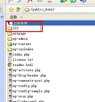

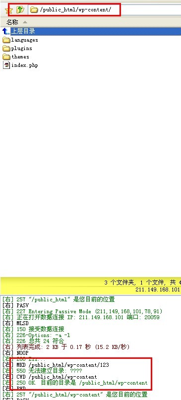

背景:新服,裝了WD,后臺選擇的是:網站管理=》創(chuàng)建整站,中輸入的FTP賬號密碼, 其它一切默認
問題:
用FTP賬號密碼登錄上去后,可以在/public_html/同級目錄刪除,上傳創(chuàng)建文件/文件夾,但點入內部任何一個文件夾內,無法上傳創(chuàng)建文件/文件夾。翻閱論壇,說是1.X版本的有這個問題,2.X版本默認都有寫權限。
故而請教各位大師如何簡單有效的解決這個問題。

作者: admin    時間: 2013-8-26 09:20
你這些文件是FTP上傳的還是服務器上下載解壓之類的?
在文件管理器里看下權限所屬用戶是哪個?
如果是 www,那就不會有這個問題
作者: 參謀帶個長    時間: 2013-8-26 11:53
所有者是WWW,是在服務器上下載下來解壓的包!
看來問題出在這里:服務器上下載下來解壓的包!
經過其它的測試,自己傳上去的就沒有問題。謝謝admin.
作者: lzmbbs    時間: 2013-8-26 15:42
如果ftp要訪問/www/web以外的其他目錄
需要使用
chown -R www 目錄名
給予wwww用戶xxx目錄的操作權限
但是千萬不要使用chown -R www / 會把服務器環(huán)境搞崩潰
例如需要/home的操作權限 執(zhí)行命令 chown -R www /home
作者: admin    時間: 2013-8-27 07:38
回復 3# 參謀帶個長
只要所有者是 WWW,就應該沒辦法,不管是上傳還是下載的
