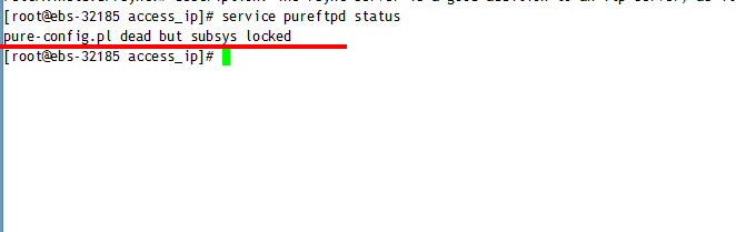

作者: moechoo    時間: 2013-9-4 09:49
  1. ]# service pureftpd status
  2. pure-config.pl dead but subsys locked
復制代碼
作者: admin    時間: 2013-9-4 10:11
sh /www/wdlinux/tools/pureftp_conf_check.sh
執(zhí)行這個就可以了
這個提示不用理
