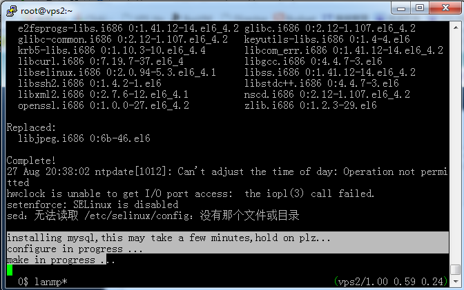

作者: 970009665    時(shí)間: 2013-8-27 20:45     標(biāo)題: 安裝WDCP卡在make in progress
圖片附件: 卡住.png (2013-8-27 20:44, 35.53 KB) / 下載次數(shù) 7449
http://www.ahbydz.com/bbs/attachment.php?aid=3526&k=d7f09d9cc95e872169d429d7142490b2&t=1746158952&sid=s0z636
作者: 美國主機(jī)評(píng)述網(wǎng)    時(shí)間: 2013-8-27 23:06
不是卡,要慢啊,

作者: 冰洋    時(shí)間: 2014-10-8 21:03
停在那,繼續(xù)等,嚇尿了
作者: gozxc    時(shí)間: 2014-12-9 12:53
installing mysql,this may take a few minutes,hold on plz...
cofigure in progress...
make in progress...
在這里卡住了,本以為是上面的selinux is disabled的原故。其實(shí)沒有半毛錢的關(guān)系。安裝在這里卡住后,不必心急,也不必強(qiáng)行退出安裝程序重新安裝,你所要做的就是一個(gè)字:等。
等了大約五分鐘左右時(shí),進(jìn)度又向下滾動(dòng)了一行:
make install in progress ...
這時(shí),又卡住了,你需要做的是去喝一杯茶。過了五六分鐘(可能更長)的樣子,進(jìn)度又向下滾了一行,提示安裝mysql成功:
Starting Mysql. success!
installing httpd...[這里會(huì)卡個(gè)四五分鐘]
installing libiconv ...[這里也會(huì)卡個(gè)四五分鐘]
installing php...[這里還會(huì)卡個(gè)四五分鐘]
installing wdcp apache... [這里卡的時(shí)間稍長,五至十分鐘不等]
Staring httpd:[ok]
iptables:Saving firewall rules to /etc/sysconfig/iptables:[ok]
installing wdcp php ... [同上]
卡了大半天,然后終于見到安裝完成并成功啟動(dòng)各個(gè)服務(wù)的提示。
所以在安裝wdcp時(shí)如果也遇到了卡的情況,還是要多等,只要它沒有提示error錯(cuò)誤。當(dāng)然,如果你真的等了大半天(6個(gè)小時(shí)) 那還是別等了,重裝吧。。。
