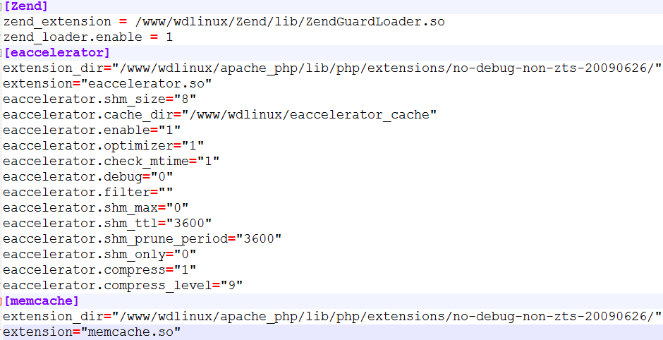

shenqi
謝謝 終于找到原因了 原來是路徑不對
直接修改PHP.ini
[memcache]
extension_dir ="/www/wdlinux/
apache_php-5.3.27
/lib/php/extensions/
no-debug-non-zts-20090626
extension=memcache.so

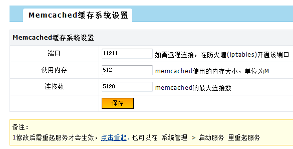

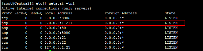

2013-10-14 17:03
本帖最后由 liumingzhij26 于 2013-10-14 17:05 編輯
我暈喲,什么都沒錯,就是不顯示,求原因啊,php5.3.17

eAccelerator 有的 ,php中
Memcached沒有安裝
