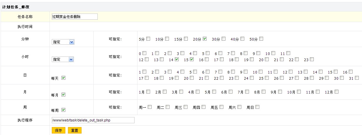

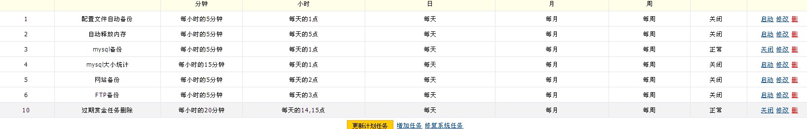

為什么我設(shè)置計劃任務(wù)后沒有運(yùn)行呢? 在執(zhí)行日志中沒看到內(nèi)容。但我開啟默認(rèn)的 “mysql備份”這個計劃有執(zhí)行,在日志中有顯示。
我自已寫的一個計劃任務(wù)沒執(zhí)行,添加計劃后,有點(diǎn)更新計劃任務(wù)按鈕,這個是昨天上午就有添加進(jìn)去的,昨天14~15點(diǎn)并沒有執(zhí)行,這是截圖。

確定要執(zhí)行的程序,能正常運(yùn)行

你好,我是新手,不知道是不是能運(yùn)行,我的程序是用php寫的,就一個簡單的 echo 'ok';,如果是通過http方式運(yùn)行是沒問題的。
1、我把他放在這個系統(tǒng)默認(rèn)的任務(wù)目錄(/www/wdlinux/wdcp/task/)中了,也不運(yùn)行。
我想在計劃任務(wù)中調(diào)用php文件要怎么寫呢?
2、還有個問題,我在文件管理中打開/www/wdlinux/wdcp目錄時,就會自動跳到/www/web這個目錄,我想進(jìn)/www/wdlinux/wdcp/task/進(jìn)不了?
  希望能指點(diǎn)下,謝謝。
作者: admin    時間: 2013-9-17 10:13
2 /www/wdlinux/wdphp/bin/php 你php文件的路徑,看是否正常執(zhí)行
3 是這樣的
