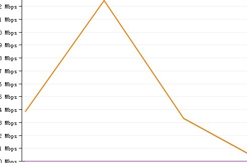

這兩天被惡意掃描SSH,導(dǎo)致磁盤IO負(fù)荷猛增,最終影響系統(tǒng)服務(wù),比如httpd nginxd mysqld wdapached sshed這些服務(wù)宕掉,讓網(wǎng)站無法正常運(yùn)行。(起初似乎是在掃mysql? 但今天發(fā)現(xiàn)是在暴力掃SSH)

磁盤IO
解決辦法是安裝一個(gè)自動(dòng)屏蔽軟件denyhosts,并設(shè)為隨VPS啟動(dòng),我參考的是 http://itzzz.com/server/065248.html ,寫的很詳細(xì),就不贅述了

圖片附件: IO.jpg (2013-9-12 14:55, 23.71 KB) / 下載次數(shù) 9104
