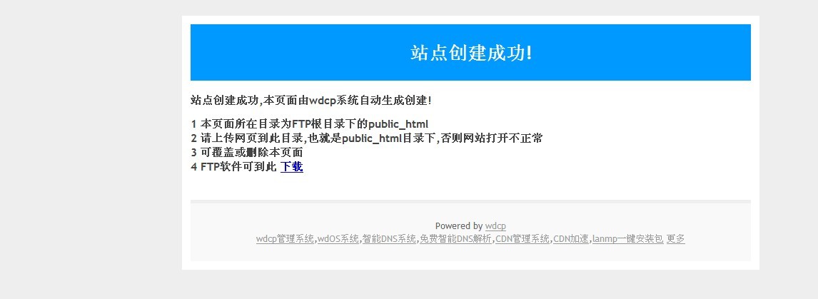

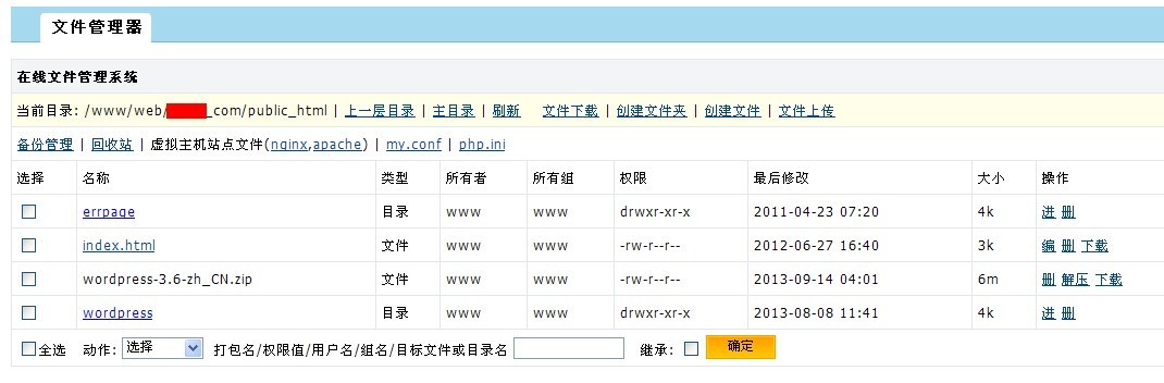

創(chuàng)建整站站點我是按正常創(chuàng)建的,我只輸入了域名然后勾選了帶www選項,然后就是FTP賬號密碼、數(shù)據(jù)庫的信息。創(chuàng)建完成后我運行域名顯示 創(chuàng)建站點.jpg 我以為正?梢粤,然后我就把wordpress-3.6-zh_CN.zip程序傳到public_html根目錄下,接著就在線解壓,解壓后我運行域名還是顯示,我這個無奈啊,大半夜還出這樣的事,于是檢查根目錄文件 文件管理.jpg 也沒問題。重啟了服務(wù)器還是一樣,揪心啊!大半夜我容易么?DNS服務(wù)器我也在后臺改了!還是木有辦法!請各位前輩大神指點一下!小弟感謝不盡!謝謝!

綁定以后 要在綁定目錄后面的pubic_html里傳文件才可以
比如我綁定的 bbs.abc.com 指向 www/web/abc/bbs
那文件就在 www/web/abc/bbs/public_html/ 中,這點wdcp做的挺讓人費解,非多出那個pub目錄畫蛇添足。
作者: dre5m    時間: 2013-9-14 06:04
看你的圖片,你沒把wordpress目錄里的文件 移動到當前目錄啊,那肯定顯示的是index.html
作者: aini    時間: 2013-9-14 07:52
呵呵!這么早!太感謝你!我是解壓后沒把安裝文件移到根目錄,還要刪掉index.html這個文件,現(xiàn)在已經(jīng)解決了謝謝。。。。。。。。。。。。。!
