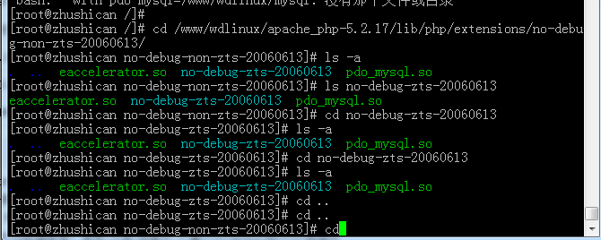

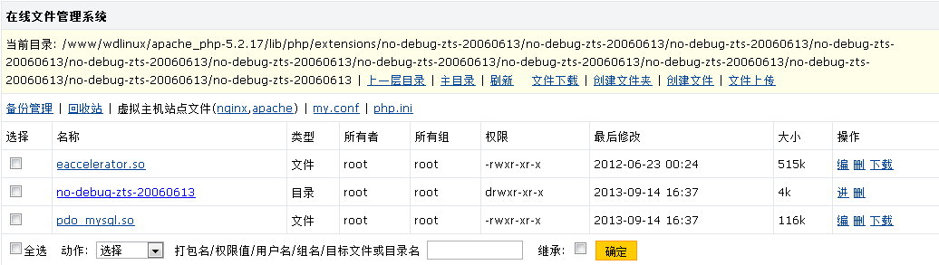

安裝magento的時(shí)候提示pdo_mysql extension is not installed
按照網(wǎng)站上的教程還是裝不了pdo……

作者: hoolang    時(shí)間: 2013-9-14 17:24
里面不斷的循環(huán)啊,點(diǎn)了好幾下,里面的內(nèi)容都一樣的

作者: admin    時(shí)間: 2013-9-16 15:22
可以把多出的目錄刪除
然后檢查php.ini文件里對(duì)這些加載的目錄,是否正確
作者: hoolang    時(shí)間: 2013-9-16 18:19
目錄刪了,加載路徑也是對(duì)的。最后我還是重裝了系統(tǒng),然后下載壓縮包版本的,裝了centos6 然后再裝wdcp,pdo就不用裝了。magento需要用到innodb,所以也裝了這個(gè)。
