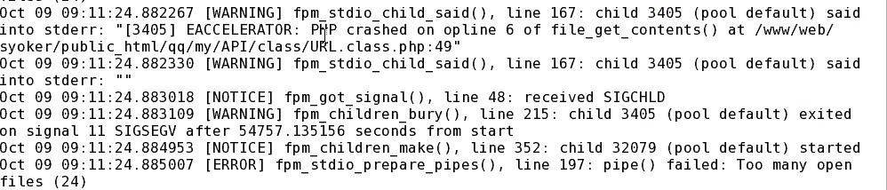

用QQ賬號和新浪微博賬號登陸自己的網站,授權之后返回,Nginx竟然報502錯誤,已經做了很多努力,改了又改,都失敗,求高手們指點迷經,感激不盡。
下面是錯誤日志截圖: QQ圖片20131009094823.jpg

作者: admin    時間: 2013-10-10 15:22
檢查下SSL的支持

作者: admin    時間: 2013-10-11 15:28
打開文件數超了,流量很大?

作者: phpweb    時間: 2013-10-14 14:16
回復 5# admin
   打開文件數我設置比較大的值,應該不是這個原因,流量也很小,F在我用這臺服務器做微信公眾平臺的自定義菜單添加,也是出現502錯誤,本來我以為是curl沒開啟的問題,因為我用的是curl,查看配置卻已經開啟了curl的支持,實在不知為何了?見鬼!
