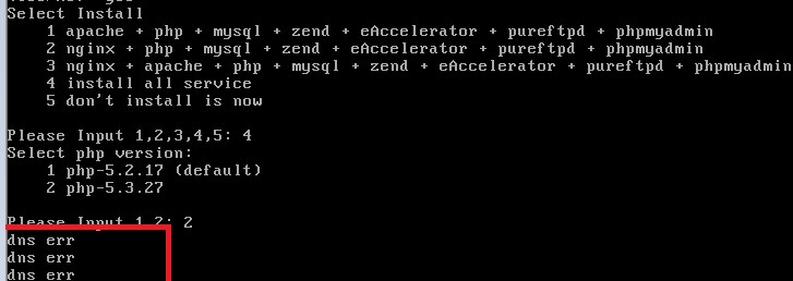

作者: zz@m    時(shí)間: 2013-10-10 20:58     標(biāo)題: 安裝lanmp包時(shí)出現(xiàn)dns err錯(cuò)誤
在本地vm上
系統(tǒng)是redhat
為什么會(huì)出現(xiàn)這種問題?各位大神指導(dǎo)一下

作者: frisa    時(shí)間: 2013-10-10 21:41
redhat 9還是RHEL?
如果是redhat 9建議換centos,和現(xiàn)在的RHEL完全相同
作者: admin    時(shí)間: 2013-10-10 23:17
域名解析不了,換個(gè)DNS試試

回復(fù) 2# frisa
    換了CentOS也不行啊
作者: frisa    時(shí)間: 2013-10-12 10:42
cd /etc
vi resolv.conf
將兩個(gè)nameserver換成8.8.8.8和8.8.4.4

換了dns解決。
