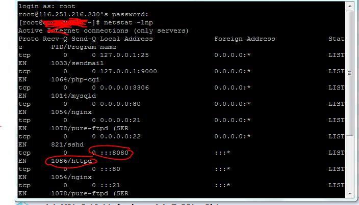

如題,忘了wdcp的端口...好像改過(guò),反正8080不對(duì),重啟了還是連不上 但是網(wǎng)站什么的還是正常。

Netstat -tln 一下看看哪些端口被占用

    返回 -bash: Netstat: command not found 哎

    用 netstat -lnp看到的端口好像都不是

你找找httpd這個(gè)程序,在名字上面的端口就是面板的端口
我分別把HTTPD和端口圈起來(lái)了,按這個(gè)方法看到的端口就是控制面板端口
圖片附件: httpd.JPG (2013-10-11 21:59, 46.67 KB) / 下載次數(shù) 7063

    謝謝....問題找到了 其實(shí)是設(shè)置了一個(gè)錯(cuò)誤的端口導(dǎo)致這個(gè)服務(wù)啟動(dòng)不起來(lái) 現(xiàn)在已經(jīng)解決了
