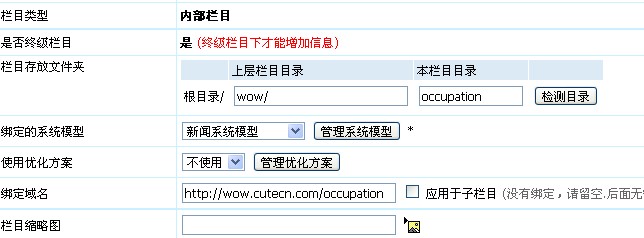

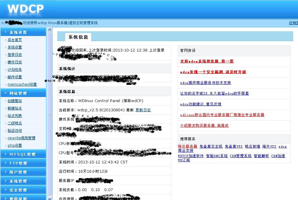

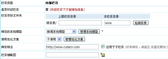

作者: wsupport    時(shí)間: 2013-10-12 13:10
錯(cuò)誤:
如wow.cutecn.com已經(jīng)綁定到/wow目錄下了,帝國(guó)后臺(tái)也設(shè)置好了,正確的訪問地址應(yīng)該是:http://wow.cutecn.com/video/201309/wow-2766.html
但是現(xiàn)在顯示的地址是:
http://wow.cutecn.com/wow/video/201309/wow-2766.html
這個(gè)wow/是多余的。
圖片附件: [ecms后臺(tái)設(shè)置1] 3.jpg (2013-10-12 13:09, 42.53 KB) / 下載次數(shù) 7890

圖片附件: [WDCP后臺(tái)] 0.jpg (2013-10-12 13:09, 128.09 KB) / 下載次數(shù) 8068
http://www.ahbydz.com/bbs/attachment.php?aid=3732&k=aa7fdaebc80cb8cd45d1760088d7f264&t=1750390909&sid=pEPbe1
圖片附件: [wdcP綁定] 1.jpg (2013-10-12 13:09, 9.8 KB) / 下載次數(shù) 7830
http://www.ahbydz.com/bbs/attachment.php?aid=3733&k=3dce9bce242d792b2df440b588cf1c55&t=1750390909&sid=pEPbe1
圖片附件: [ecms后臺(tái)設(shè)置2] 2.jpg (2013-10-12 13:09, 42.63 KB) / 下載次數(shù) 7929
http://www.ahbydz.com/bbs/attachment.php?aid=3734&k=21b4057faba7c1adc48c8affcd5ecd8a&t=1750390909&sid=pEPbe1
