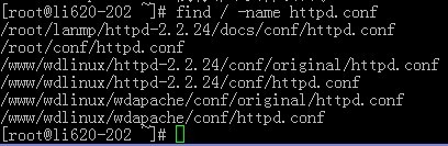

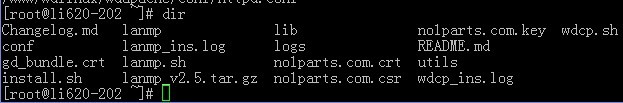

系統(tǒng)是Cent OS 6.2 裝好wdcp的一鍵安裝包后,我安裝的是apache,沒有安裝nginx,把在godady申請的ssl的crt文件也傳到了vps的根目錄, 3個文件no1parts.crt no1parts.key no1parts.csr都在,同時godaddy還給了我一個gd_bundle.crt文件。
現(xiàn)在我要做的是找到apache的httpd.conf or ssl.conf
配置文件并修改文件里的參數(shù),我用命令find / -name httpd.conf找了一下,ssl.conf沒有找到,httpd.conf這個文件名出現(xiàn)了好幾個,不知道是要修改哪個,請解答。
另外我想問的是,這3個.crt .key .csr以及多給我的一個gd_bundle.crt文件是否繼續(xù)放在根目錄,或者還是放在哪個目錄里?
搞到這里有點頭暈了,麻煩解答下,謝謝。

作者: admin    時間: 2013-10-15 22:39
/www/wdlinux/apache/conf/httpd.conf
放哪個目錄都可以,只要在你的配置文件里寫的路徑正確就可以
不過一般都是放在相應(yīng)的配置文件目錄里,便于管理或記憶
作者: dadanzai    時間: 2013-10-16 10:30
admin 發(fā)表于 2013-10-15 22:39
   你說的這個/apache/目錄是不是就是httpd-2.2.24   我修改了httpd-2.2.24里的httpd.conf和httpd-ssl.conf后配置成功了
作者: admin    時間: 2013-10-16 15:03
正常情況下,這兩個是同一個文件來的
