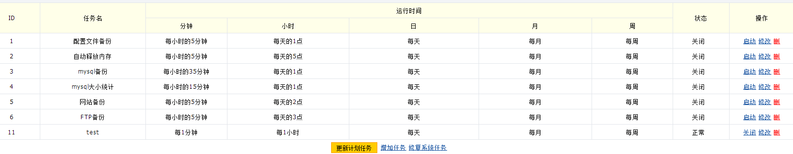

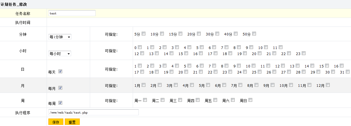

無法執(zhí)行計劃任務(wù)
系統(tǒng)計劃任務(wù),如釋放內(nèi)存等,點修改后看目錄,然后在文件管理中都找不到相應(yīng)目錄。
自己添加計劃任務(wù),目錄填寫無誤,也執(zhí)行了計劃任務(wù)更新,但是還是不執(zhí)行,在日志里也沒有任何東西。

作者: admin    時間: 2013-10-17 08:26
執(zhí)行的程序有問題

作者: admin    時間: 2013-10-17 18:06
回復(fù) 4# kangka
網(wǎng)頁訪問跟在系統(tǒng)里執(zhí)行,是有區(qū)別的
主要是一些相對路徑與絕對路徑的問題
作者: hzlahxw    時間: 2013-11-19 21:05
PHP升級到5.3.17計劃任務(wù)是不是就不執(zhí)行了?我的升級到5.3.17也是日志里空的。
