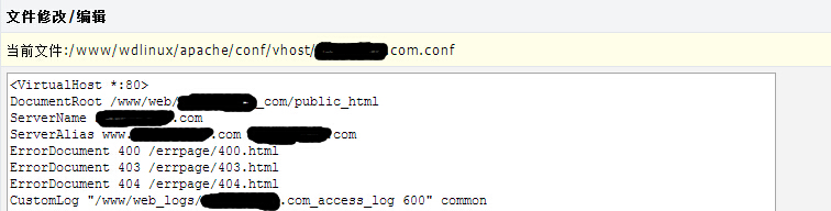

  請問老大,如果 一個vps有多個網(wǎng)站,是不是在對應(yīng)的網(wǎng)站apache配置中設(shè)置呢?像截圖這樣 QQ截圖20141004134825.jpg
如果把這里的 CustomLog "/www/web_logs/baidu.com_access_log" common 設(shè)置成
CustomLog "/www/web_logs/baidu.com_access_log 600 480" common
是不是表示,這個網(wǎng)站的日志生成規(guī)則是  每10分鐘生成一次 按UTC時間+480(也就是東八區(qū)時間 - 北京時間)來分割網(wǎng)站日志?
