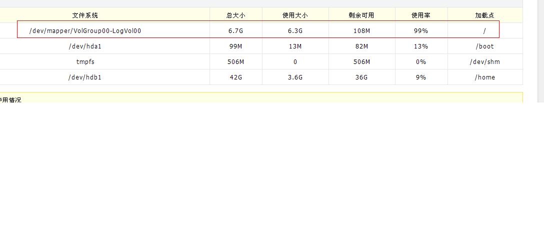

問大家一下,為什么我的磁盤使用率這么高,我把 access_log 文件刪除了,沒有變化?
圖片附件: 未命名.JPG (2013-11-1 09:40, 32.36 KB) / 下載次數(shù) 9961

作者: admin    時間: 2013-11-1 16:54
有時刪了不是立即能看到的
可以遲點再看或是重起一下
作者: ningpanyun    時間: 2013-11-6 12:54
謝謝,我知道了。我把用到那個文件的進(jìn)程給關(guān)了,就好了!
