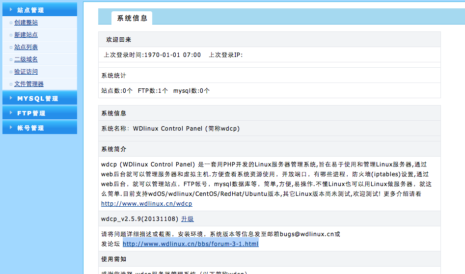

今晚早點(diǎn)的時(shí)候我登入了wdcp在工作,然后出去吃了個(gè)飯,回來(lái)wdcp說(shuō)我登錄超時(shí),然后我再登陸發(fā)現(xiàn)怎么試都是密碼錯(cuò)誤,然后我就按照論壇指南把密碼重置為wdlinux.cn 還是不行,然后我把用戶名改了一下,能登錄了,不過(guò)登陸進(jìn)去是下面的界面...不是管理員帳號(hào),而且里面網(wǎng)站什么都沒(méi)有了求救
另:我的系統(tǒng)和vps系統(tǒng)都正常......

這個(gè)有可能是你操作ID的原因,在后臺(tái)里看不到網(wǎng)站那些,也是因?yàn)槿绱?br />
你可以在服務(wù)器上看下相應(yīng)的網(wǎng)站數(shù)據(jù)是否存在,以及在phpmyadmin數(shù)據(jù)庫(kù)里看下相關(guān)的數(shù)據(jù)是否有
