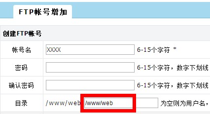

作者: rainbow    時間: 2013-11-22 00:32
回復 6# 破冰點金
   可以直接后臺新增一個FTP用戶,路徑設置為/www/web,然后使用該FTP用戶登錄后下載。如下圖: QQ截圖20131122002539.jpg
另外,如果可以ssh后,復制該文件到網站根目錄然后http下載。
