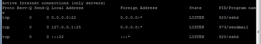

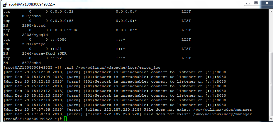

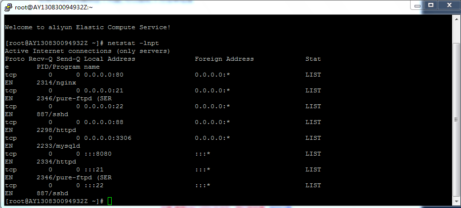

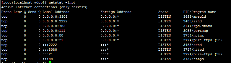

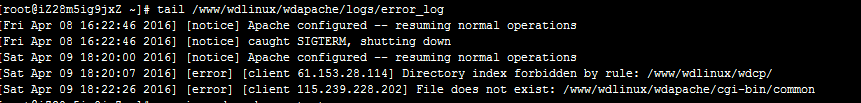

今天又掛了,特意按老大要求截圖,現在service wdapache restart重啟了。
putty登錄系統(tǒng)后臺
圖片1: netstat -lnpt
圖片2:tail /www/wdlinux/wdapache/logs/error_log
只能操作到這個地步,linux不懂,o(∩_∩)o 哈哈
圖片附件: 1.PNG (2013-12-29 14:52, 33.19 KB) / 下載次數 28907
http://www.ahbydz.com/bbs/attachment.php?aid=4061&k=3256bd241b30880081311cee356eccfa&t=1747048853&sid=NA56Zn
圖片附件: 2.PNG (2013-12-29 14:52, 41.78 KB) / 下載次數 28863
http://www.ahbydz.com/bbs/attachment.php?aid=4062&k=cf2a270ed8b545f4553be0e3d58ce7e1&t=1747048853&sid=NA56Zn
作者: admin    時間: 2013-12-31 21:24
端口被占用了
重起服務器后,應該正常了吧

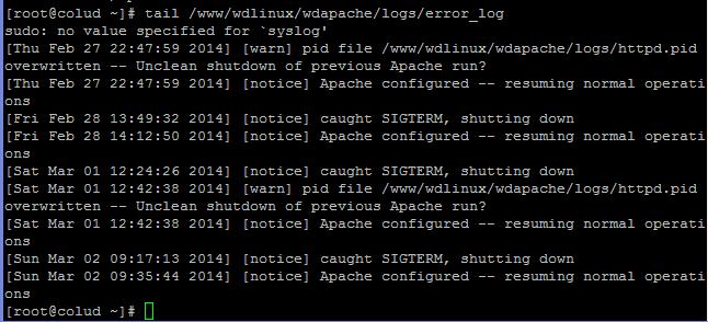

1、端口存在2運行tail /www/wdlinux/wdapache/logs/error_log后顯示如下,請幫忙看下,這個不太懂,謝謝
圖片附件: 360截圖20140302154309937.jpg (2014-3-2 15:52, 40.93 KB) / 下載次數 28951
http://www.ahbydz.com/bbs/attachment.php?aid=4242&k=27fa5578cf32f276528882473833f7b2&t=1747048853&sid=NA56Zn
作者: admin    時間: 2014-3-2 19:59
重起試試?

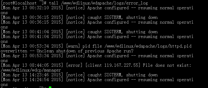

作者: 野豬    時間: 2014-3-3 17:45

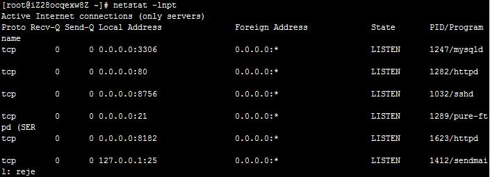

我也遇到了,檢查端口,發(fā)現我修改后的端口,不在。
很奇怪。
重啟后也沒有。
圖片附件: QQ圖片20140303173542.jpg (2014-3-3 17:44, 19.25 KB) / 下載次數 28652
http://www.ahbydz.com/bbs/attachment.php?aid=4247&k=692303c23f1ced7265a2f6b5b5a94a2b&t=1747048853&sid=NA56Zn

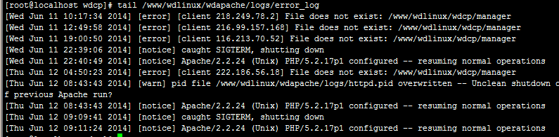

本帖最后由 lianghp13 于 2014-6-12 09:29 編輯
之行打不開,重啟就好了,這兩天怎么重啟,也是不行,
圖片附件: QQ截圖20140612091432.png (2014-6-12 09:28, 14.1 KB) / 下載次數 9406
http://www.ahbydz.com/bbs/attachment.php?aid=4591&k=a6b1af32585d3489c0ccd6fd617fef47&t=1747048853&sid=NA56Zn
圖片附件: QQ截圖20140612091502.png (2014-6-12 09:28, 20.92 KB) / 下載次數 9394
http://www.ahbydz.com/bbs/attachment.php?aid=4592&k=883e6ef26e9559c7175b37183d46a134&t=1747048853&sid=NA56Zn

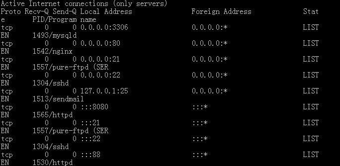

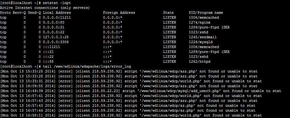

作者: 63230656    時間: 2014-10-13 22:55
輸入帖子里檢查的命令發(fā)現沒有8080端口,網站后臺端口一直沒有修改過,求解決方法!
前臺目前正常。請管理員幫忙查看一下!
圖片附件: [網站后臺打不開] WDCP.jpg (2014-10-13 22:53, 682.07 KB) / 下載次數 10275
http://www.ahbydz.com/bbs/attachment.php?aid=4855&k=99ee463ba2ce592074b731cb539a271e&t=1747048853&sid=NA56Zn

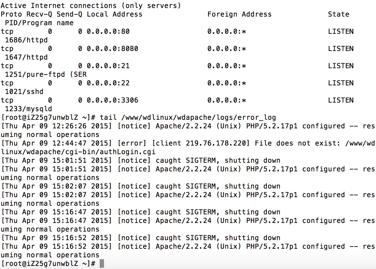

作者: poydi    時間: 2015-4-9 16:32

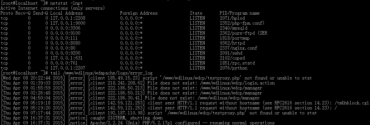

老大,我今天訪問 :8080 頁面空白,嘗試了好多方法都沒能解決!!
圖片附件: 4C95B510-7DED-4E48-B27E-DB29BB2ECF0E.png (2015-4-9 16:31, 329.15 KB) / 下載次數 9886
http://www.ahbydz.com/bbs/attachment.php?aid=5213&k=367a802378101973666eccac9bab2e40&t=1747048853&sid=NA56Zn

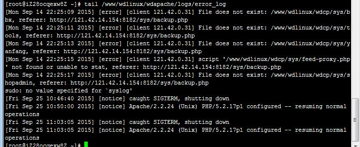

作者: douyaolai    時間: 2015-9-25 11:36
本帖最后由 douyaolai 于 2015-9-25 15:19 編輯
回復 1# admin
之前好好的,今天登陸后臺就不行的,而且我里的WORDPRESS網站只能瀏覽, 但是不能登陸
WDCP后臺也打不開,打開后是空白
重啟服務器不行  ,老大救命!
問題已經解決,是磁盤空間100%導致的
圖片附件: QQ截圖20150925110559.jpg (2015-9-25 11:35, 69.53 KB) / 下載次數 9214
http://www.ahbydz.com/bbs/attachment.php?aid=5566&k=2706eb94336a41722750edcc7c14eede&t=1747048853&sid=NA56Zn
圖片附件: 20150925110713.jpg (2015-9-25 11:36, 25.41 KB) / 下載次數 9135
http://www.ahbydz.com/bbs/attachment.php?aid=5567&k=b6b626a0e403618478db0438d5e809c8&t=1747048853&sid=NA56Zn

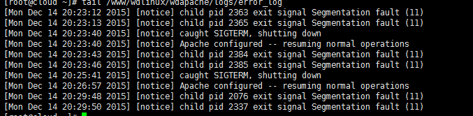

作者: 2832325625    時間: 2015-12-14 20:32
1.png 只有重啟下才能打開,打開完不到一分鐘刷新又打不開,怎么回事
圖片附件: 1.png (2015-12-14 20:31, 11.36 KB) / 下載次數 21406
http://www.ahbydz.com/bbs/attachment.php?aid=5701&k=b5213a2c8c28635fddb693844331552f&t=1747048853&sid=NA56Zn

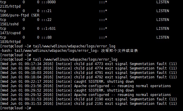

作者: iutuan    時間: 2016-6-1 09:47
wdcp后臺打不開,重啟試過了沒有效果,查看磁盤空間充足
圖片附件: 1.JPG (2016-6-1 09:46, 102.26 KB) / 下載次數 21824
http://www.ahbydz.com/bbs/attachment.php?aid=6219&k=9c183971489d5a386be35c9e4c8f46e6&t=1747048853&sid=NA56Zn

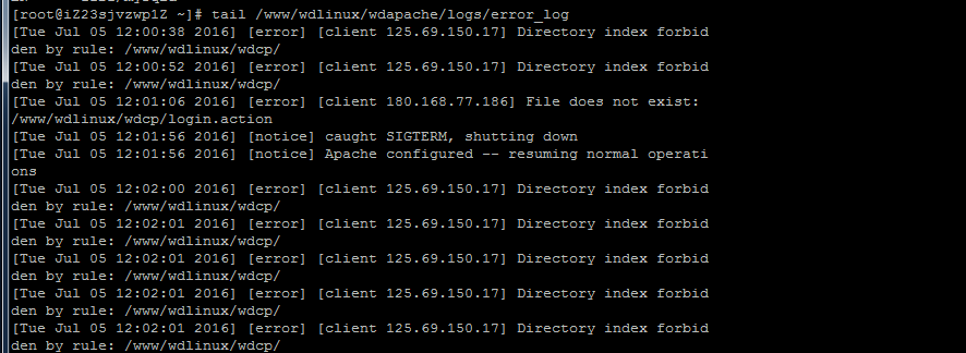

作者: 9390581    時間: 2016-7-5 12:09
我這個什么情況啊。前臺沒有問題,我網站沒有動過,后臺就是升級了下版本,然后重新了服務器。就這樣了、。
圖片附件: QQ截圖20160705120505.png (2016-7-5 12:08, 36.1 KB) / 下載次數 21445
http://www.ahbydz.com/bbs/attachment.php?aid=6400&k=2693b7d581c2b3dfd1f369049ca7d53e&t=1747048853&sid=NA56Zn

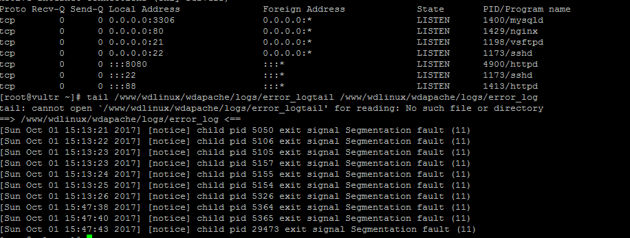

作者: 18763781432    時間: 2017-10-1 16:13
QQ截圖20171001154909.png 我的是這種錯誤 后臺打不開 網站可以打開 但是網站的后臺也登陸不進去
圖片附件: QQ截圖20171001154909.png (2017-10-1 16:12, 41.07 KB) / 下載次數 21506
http://www.ahbydz.com/bbs/attachment.php?aid=8036&k=6182857e079d398f5a1dd015a104ecd7&t=1747048853&sid=NA56Zn

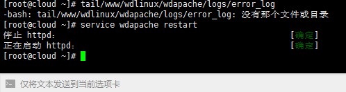

root@iZ2ze2f26tgmi6a28r4rkbZ:/www/wdlinux/wdcp# service wdapache restart
wdapache: unrecognized service
