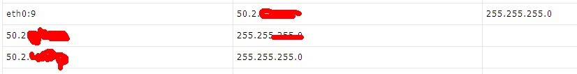

還有,添加的IP系統(tǒng)默認(rèn)一張網(wǎng)卡只能添加到
eth0:5
我在ssh里手動(dòng)添加了其它30個(gè),但在系統(tǒng)IP設(shè)置里,只正常演示到eth0:9,其它的就顯示不正常,但ip是ping得通。
網(wǎng)卡,IP地址,子網(wǎng)掩碼顯示出來的不對(duì)或不顯示。
圖片附件: eth5.jpg (2013-11-28 17:45, 6.95 KB) / 下載次數(shù) 7329
http://www.ahbydz.com/bbs/attachment.php?aid=3929&k=5ad56c7397404d02539c099cbd7a93f3&t=1750220262&sid=nve497
圖片附件: eth6.jpg (2013-11-28 17:48, 15.71 KB) / 下載次數(shù) 7330
http://www.ahbydz.com/bbs/attachment.php?aid=3930&k=6ce3195a22b6355dc2bd940b40dbbc7a&t=1750220262&sid=nve497

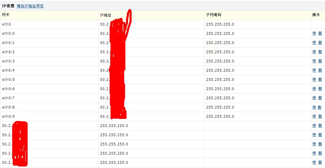

在ssh里添加都是正確的,都是ping得通的,SSH里IP,網(wǎng)關(guān),子網(wǎng)掩碼都有寫,但在后臺(tái)顯示,只有前面幾個(gè)顯示正常,后面都不正常。 QQ截圖20131128195414.jpg
你看,前面11個(gè)是顯示正常的,后面就顯示不正常了,從eth0:6開始都是我直接在SSH里加的。

作者: admin    時(shí)間: 2013-11-29 10:15
加得不對(duì)吧?
作者: cncbm    時(shí)間: 2013-11-29 11:24
回復(fù) 5# admin
不可能不對(duì),不對(duì)的話:6
:7
:8
:9
這些全都是用同一個(gè)方法加的。怎么顯示出來的是正常的。
你可以自己試試,有可能也是到第11個(gè)就顯示不正常了。
作者: admin    時(shí)間: 2013-11-30 12:19
可能吧,不過之前也有過加很多IP的,似乎沒見說有這個(gè)問題
