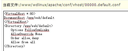

作者: railhood    時(shí)間: 2013-12-18 21:14
QQ圖片20131218210743.jpg    是要這里把default去掉嗎?
圖片附件: QQ圖片20131218210743.jpg (2013-12-18 21:14, 22.14 KB) / 下載次數(shù) 11406

作者: yanhui296    時(shí)間: 2013-12-18 21:33
很正常,90%的個(gè)人虛擬主機(jī)只能建一個(gè)站點(diǎn),想建設(shè)多個(gè)站點(diǎn),需要多掏錢。你可以嘗試你的域名是否可以別名解析目錄,如果可以就可以。我的服務(wù)器目前是不能解析別名到目錄的,只能解析到IP地址
