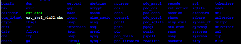

    歷經(jīng)千辛萬苦總算是解決了,現(xiàn)在把方法貢獻(xiàn)出來給大伙!
下載lanmp文件包
wget http://dl.wdlinux.cn:5180/lanmp_laster.tar.gz
tar zxvf lanmp_laster.tar.gz
cd lanmp/php-5.2.17(看你自己安裝的版本)/ext/imap
/www/wdlinux/php/bin/phpize
./configure --with-php-config=/www/wdlinux/php/bin/php-config --with-kerberos=/usr --with-imap-ssl=/usr
編譯和安裝
make && make install
看到返回的信息最后一行是
Installing shared extensions:     /www/wdlinux/apache_php-5.2.17/lib/php/extensions/no-debug-non-zts-20060613/
代表他安裝成功了。
在配置文件php.ini最下方添加:
extension = "imap.so"
重啟服務(wù)
service httpd restart
   PS: 在/root/lanmp/php-5.2.17/這個文件夾下面可以看到很多文件,
同樣的,如果有需要也可以用同種方法進(jìn)行安裝。   像Posfix,pdo_sqlite等……
圖片附件: URBE(J[9K`T4RU5VE2%J_1J.jpg (2013-12-19 20:50, 111.9 KB) / 下載次數(shù) 7787
