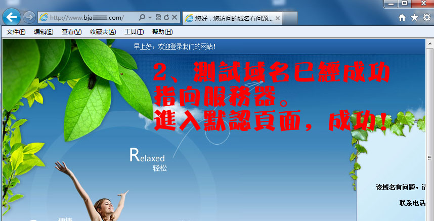

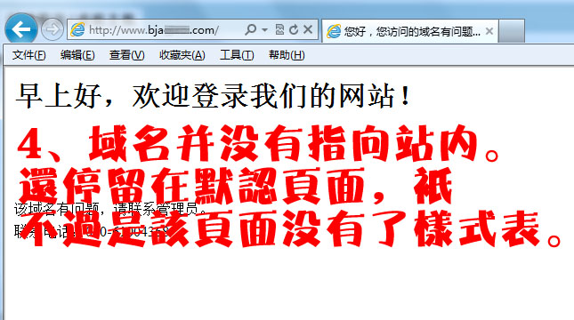

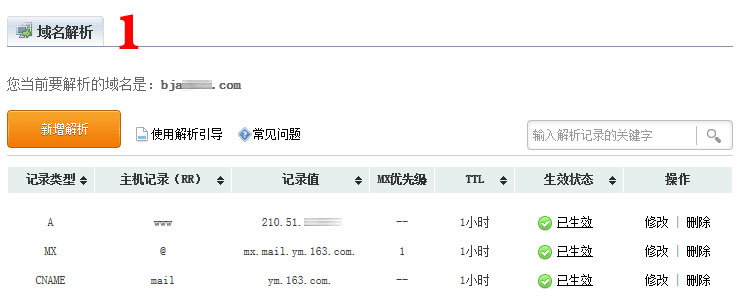

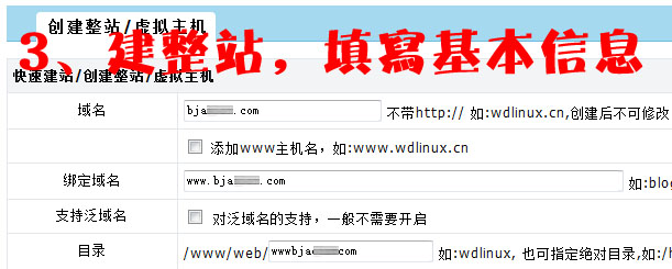

創(chuàng)建整站,域名有黑名單嗎?
1、我創(chuàng)建整站的時候,其他域名都沒問題!
2、但是我只要給X 域名創(chuàng)建整站時,X域名還是停留在default(默認(rèn)頁面),并且該頁面的樣式表就沒有了。
誰能告訴我為什么?

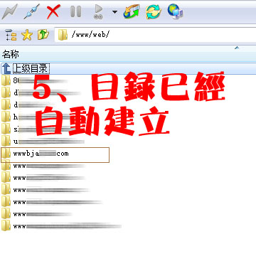

我好想發(fā)現(xiàn)問題了!
其實已經(jīng)建立完成了!
但是,我刷新的頁面出現(xiàn)了 樓上的 4,但是我進入 5,的文件夾,使用FTP 下載 index。html
看源碼卻是,系統(tǒng)自動生成的。
我使用 記事本,把index.html 的內(nèi)容 改成 11111111111,上傳,訪問域名,就顯示正常了!
這是 為什么??
